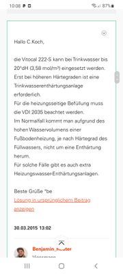

In einem Beitrag von 2015  wurde in diesem Forum von einem ihrer Kundenbetreuer geschrieben, dass bei diesem Gerät trinkwasserseitig eine Wasserhärte von  dH 20 unproblematisch sei.
Ist dies bei den aktuellen Geräten der 222-S immer noch der Fall?

vielen Dank für die Antwort.
Hat sich in den letzten Jahren denn etwas Anlagentechnisch verändert?
Gem. Aussage ihres Kollegen von 2015 ist ein Wasserenthärtungsanlage erst ab dH 20 notwendig.
Dass enthärtetes Wasser immer besser für die entsprechenden Komponenten ist, ist mir bewusst.
Wird hiervon die Gewährleistung in irgendeiner Form berührt?
Ich habe den Screenshot des Beitrages von 2015 mal angehangen.
Für mich muss am Ende der Kosten- Nutzenfaktor stimmen.
Eine Wasserenthärtungsanlage ist in der Anschaffung nicht gerade günstig und kostet auf Dauer ja dann doch einiges.
