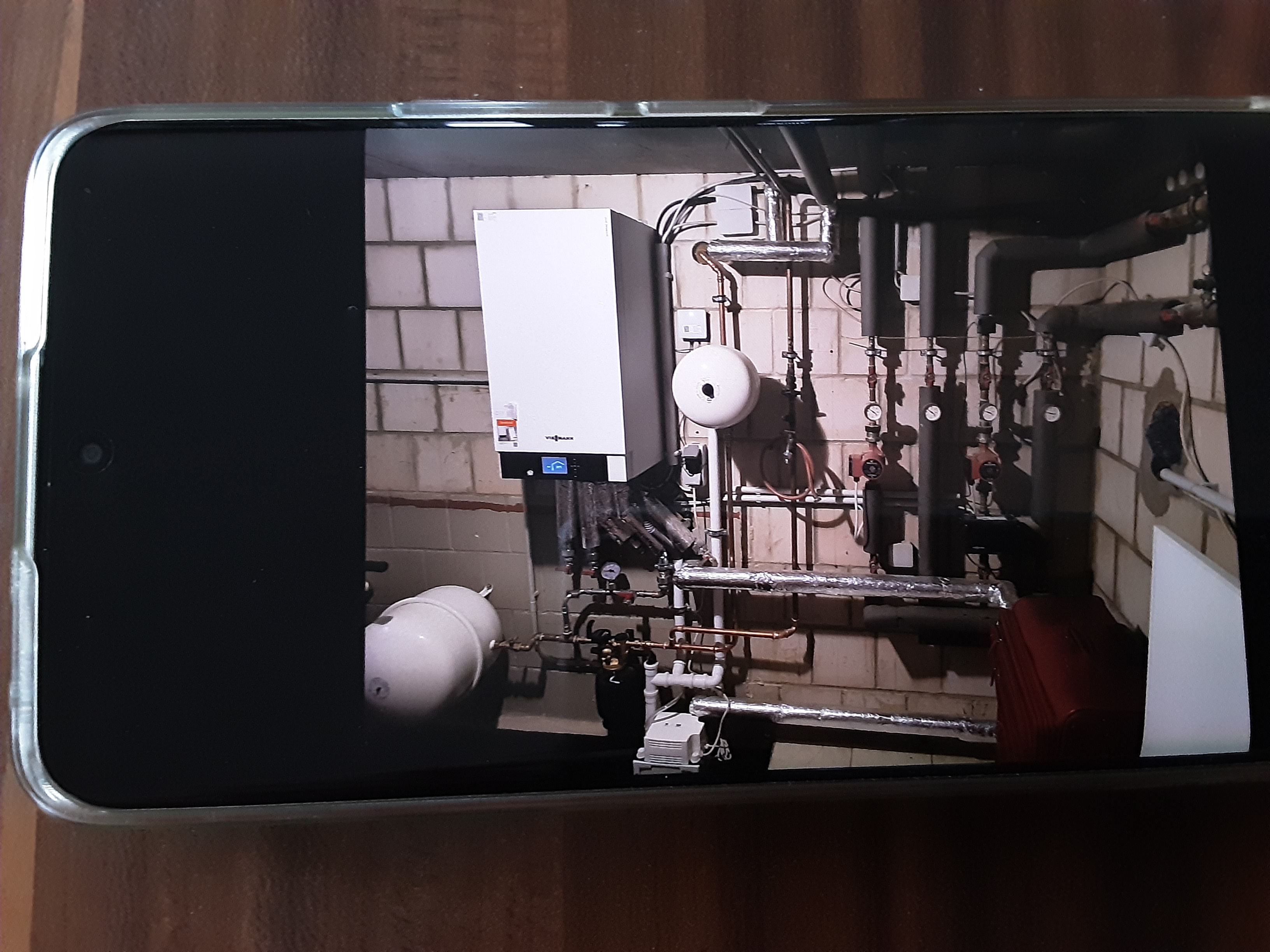

Ich bin neu hier in der Runde und auch kein Experte. Wir haben vor etwas mehr als zwei Jahren eine neue Heizung einbauen lassen. Vitocal 200 A Vitocell 120 E Vitotrans 353 usw

Es liegt mit Sicherheit am Ausdehnungsgefäss. Vermutlich wurde dessen Vordruck nicht auf die Anlage angepasst. Sofern überhaupt ein Ausreichendes installiert ist.
Danke für den Tipp, da ist ein Membran Ausdehungsgefäss H50 und noch ein kleines mit 12 L
Das kleine ist sicherlich für den WW- Speicher. Das hat mit dem Heizungsdruck nicht viel zu tun.
Es muss also das grosse MAG überprüft werden. Ich geh mal davon aus,dass es tatsächlich nur am Vordruck liegt. Dieser sollte im entleerten Zustand etwa den geodätischen Gegebenheiten( Höhenunterschied Heizkessel/ oberster Heizkörper) entsprechen. Aber mindestens 0,8 bar betragen. Der Fülldruck ca 0,5 bar drüber.
Vom Werk aus sind die MAGs meist mit 1,5 bar vorgefüllt. Das würde einem Höhenunterschied von 15 m entsprechen.( 1 bar sind 10m Wassersäule). Handelt es sich um ein Einfamilienhaus,sollten 1 bar Vordruck genügen. Fülldruck dann entsprechend bei 1,5 bar.
Mebrangefäß war in Ordnung. Es wurde gefunden. Hinter der Wärmepumpe hat sich am Rohr ein Schelle leicht gelöst
