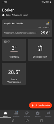

Stell mal die gewünschte Raum-Solltemperatur auf das Minimum. Bei mir 3 Grad. Dadurch ist meine WP quasi aus. LG
DANKE Yoshi84, ist ausgeführt!

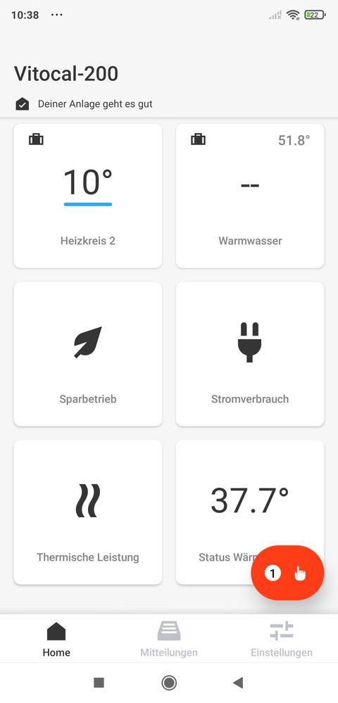

Habe den Heizkreis 2 bei mir auf das Minimum von 10°C eingestellt. Mal sehen ob es etwas bringt. Gestern gegen 17:00 Uhr war die Temperatur des Pufferspeichers ca. 45°C und heute Morgen um 07:40 Uhr lief die Wärmepumpe an obwohl das Warmwasser bei 60°C liegt (Warmwasser mit Heizstab erwärmt) und in der App ist aktuell das Ferienprogramm eingestellt.
Ich werde es beobachten ...

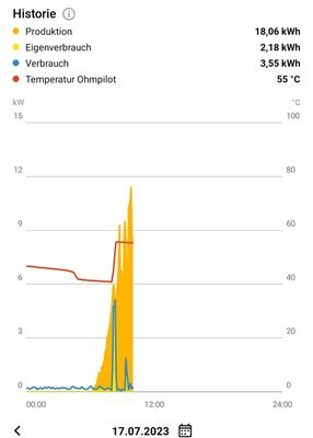

Man sieht es auch ganz gut im nachfolgenden Screenshot meiner PV-Anlage:
wie der Stromverbrauchspeak gegen 08:00 Uhr die Temperatur des Pufferspeichers (Ohmpilot, rote Linie) ansteigen lässt von ca. 45°C nach 55°C ...
... und hier kannst Du die Konfiguration der Wärmepumpe sehen:
... und noch ein Blick auf die thermische Leistung ...
... und der dazugehörige Stromverbrauch ...
... und im nachfolgenden Screeshot, kann man sehr gut erkennen wie die Temperatur des Pufferspeichers ansteigt (rote Linie) und der dazugehörige Stromverbrauch in den Peaks des Stromverbrauches (blaue Linie) um ca. 09:00Uhr und ca. 18:00Uhr! Der grössere Peak gegen 13:00 Uhr ist der Heizstab für das Warmwasser!
Ich habe KEINE LOGISCHE Erklärung dafür und ich habe mehr als 10kW für Heizen unnötig/vermeidbar verbraucht. Kann das wirklich sein? Ich will es ja nur verstehen warum das so ist. Möglicherweise hat das wirklich technische Gründe dass die Wärmepumpe wenigstens einmal am Tag laufen muss aber warum speichert sie die gewonnene Energie in den Pufferspeicher?
