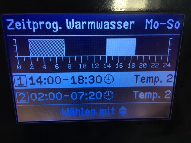

ich möchte in den hinterlegten Zeiten der ZIrkulationspumpe schnell Warmwasser über die Wasserhähne erhalten. Es funktioniert mit meinen Einstellungen aber nicht. Was mache ich falsch?
Daniel
Du solltest sowohl für Warmwasser als auch für Zirkulation keine S chaltzeiten vergeben.
Bedeutet: Beides lässt man rund um die Uhr durchlaufen.
Wie Warmwassertemperatur solltest du bei einer Wärmepumpe deutlich reduzieren.
Es reicht demnach eine einzige Solltemperatur mit ca 50° .
Sofern regelmäßig Warmwasser gezapft wird gibts da bezüglich Keimen keinerlei Probleme.
Ein und Ausschaltoptimierung kannst du auf EIN lassen.
Bei 50° kann WW mit Elektro aus bleiben
PS Schaltzeiten rausnehmen bedeutet jeweils 1 Schaltzeit von 0:00 - 23:59 vergeben.
Gibst du gar nichts ein, bleibt das Warmwasser kalt.
