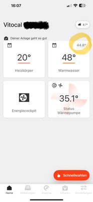

Einmal um 16:05 Uhr ein Screenshot und dann habe ich um 16:07 Uhr manuell die Thermostate aktualisiert

Beispiel 1:
Die Temperatur des WW- Speichers wurde bisher in Zehntel-Schritten in Echtzeit fortgeschrieben. Nunmehr nur noch wenn 1 Grad Differenz überschritten wird (14:46 - 16:07 bleibt Anzeige bei 44,8 Grad, erst wenn Temperatur im Speicher 1 Grad abgefallen, erfolgt Sprung auf 43,9 Grad um 16:10)
