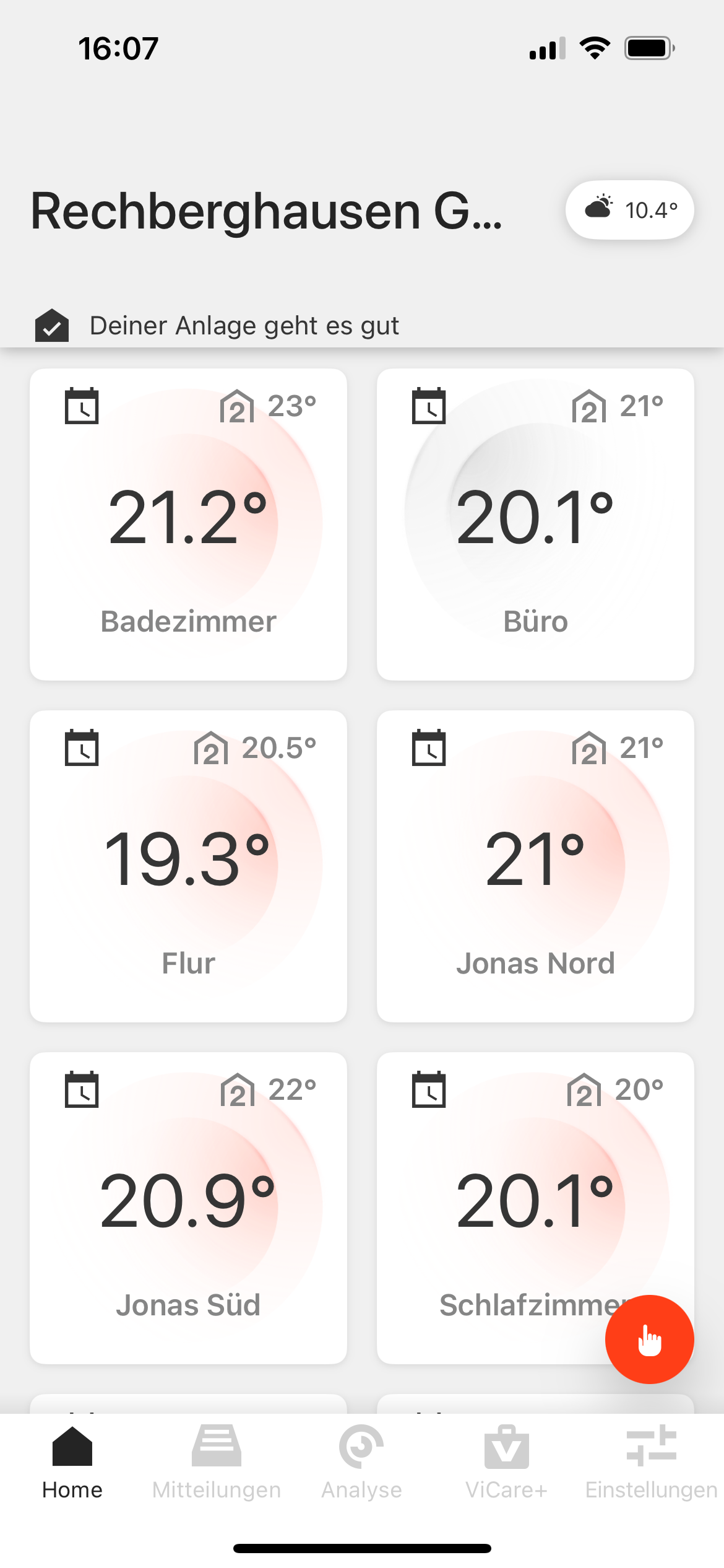

Um das ganze gesammelt unter dem Thema "mangelhaftes Aktualisierungsverhalten" im Ticket als Rückmeldung zu geben, würde ich mich freuen, wenn jeder kurz sein genaues Problem mit konkreter Nennung der betroffenen Daten schildert und (ganz wichtig) auch mit Screenshots das Problem im Verlauf darstellt, zB eine gleichbleibende Ist-Temperatur zu unterschiedlichen Zeiten.
Also ich nutze die Viessmann Thermostate und habe beobachtet, dass in der ViCare App die dort in den Kacheln gezeigten Temperaturen nicht oder nur selten aktualisiert werden. Ein Beispiel hier für das Thermostat im Schlafzimmer. Übrigens es gibt es nur ein Thermostat pro Zimmer, jeweils direkt am Heizkörper angebracht.
Um 13:48 sehe ich 18,7 Grad.
Der Sensor des Thermostats zeigt aber 17,2 Grad.
15 Minuten später: 17,3 Grad.
In der Kachel der App bleibt stehen 18,7 Grad.
Also ein vollig anderer Wert 18,7  <-> 17,3.
In der ViGuide sehe ich zum Thermostat folgendes:
Die falsche Temperatur 18,7 Grad wurde letztmalig 8:05 aktualisiert.
Ist damit mein Problem etwas genauer beschrieben?

Einmal um 16:05 Uhr ein Screenshot und dann habe ich um 16:07 Uhr manuell die Thermostate aktualisiert
