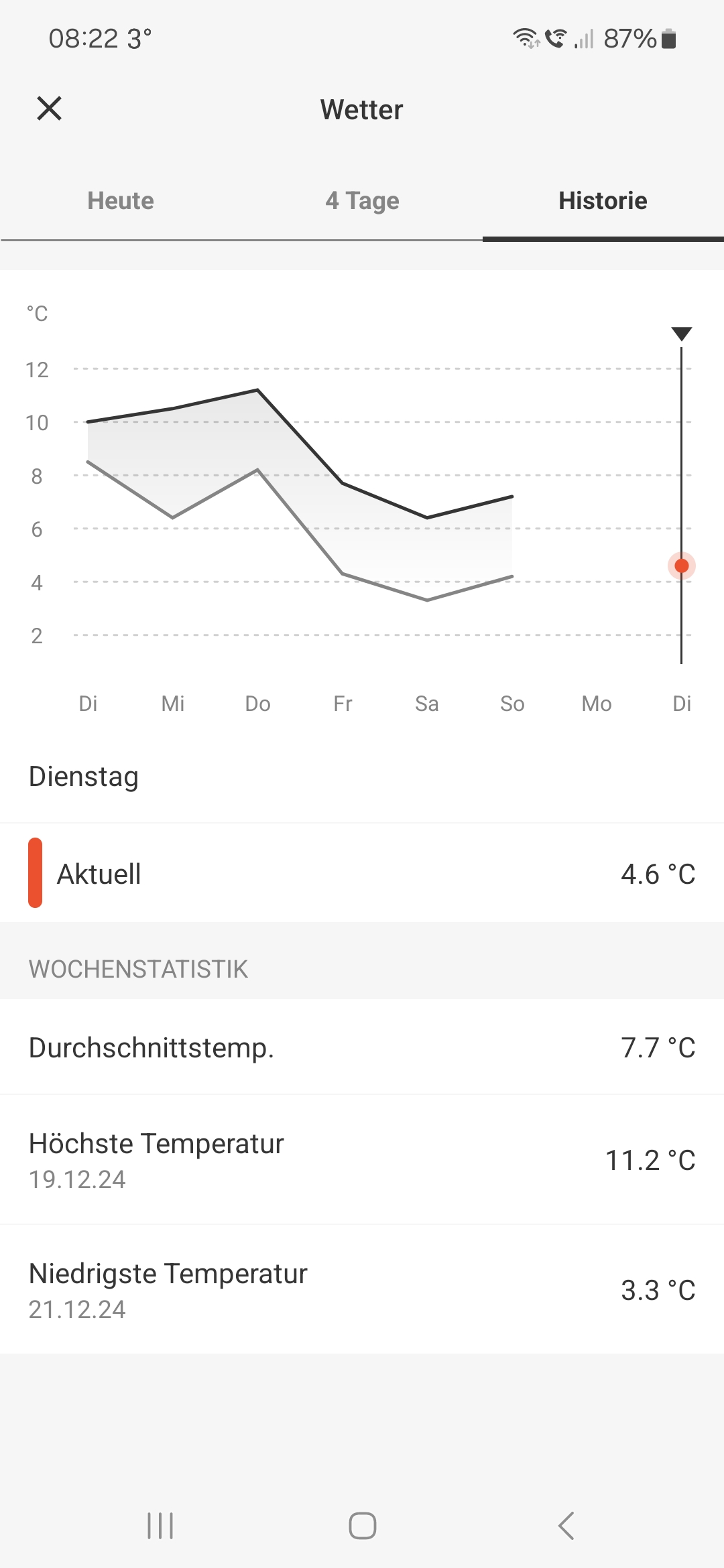

Jeden Tag etwas neues, jetzt fehlen die Linien bei der Temperatur?
Seit 2 Tagen ist die Außentemperatur angepinnt und min/ max gibt's auch nicht mehr.
