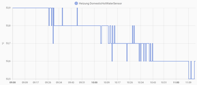

Habe heute früh diesen Thread gelesen und ViCare-App und ViGuide-Webseite aufgerufen. Bei beiden sind die Werte immer übereinstimmend. Wenn ich das mit den per CAN-Bus ausgelesenen Werten vergleiche, scheint es aber nach dem Start (zumindest bei der WW-Temperatur) in ViCare/ViGuide keine Änderung gegeben zu haben. WW-Temperatur in ViGuide/ViCare ist auf 53,8 °C eingefroren, per CAN-Bus abgefragt (hier das Diagramm vom CAN-Bus) sind die Werte seit einiger Zeit andere.

Andere Werte scheinen sich aber (wenn auch mit Zeitverzögerung) immer mal wieder in ViCare/ViGuide zu verändern.
Die Anlage hat eine sehr gute WLAN-Signalstärke von  -29 dBm und im Ereignisprotokoll von ViGuide sehe ich  Änderungen/Einträge der Anlage zeitnah. Daher besteht von der Anlage grundsätzlich eine Verbindung zu den Viessmann-Servern (zumindest zu einigen).
