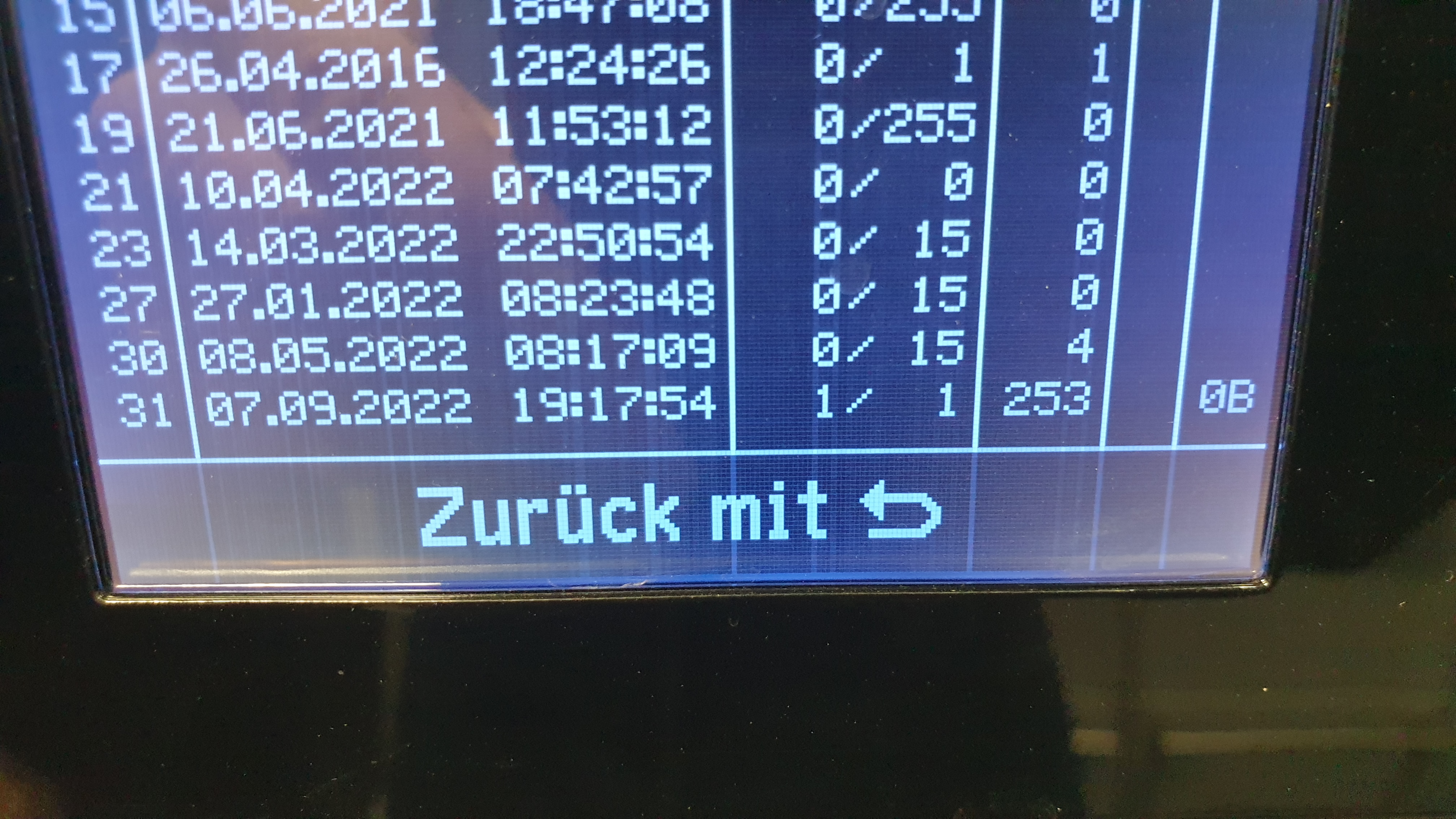

in der Meldungshistorie wird immer eine Warnung "Außeneinheit OB" (nicht "Null B") eingetragen. Das führt in der Meldungsstatistik zu einem Eintrag mit der Nummer 31, die als 1 /1 xxx 0B codiert wird. xxx ist Dabei eine Zahl die aufaddiert wird. Der Fehler, hier "Null B", ist laut Servicehandbuch "Außentemperatur außerhalb der Einsatzgrenzen. Mittlerweile bin ich bei mehr als 250 Warnungen!!! Im Anhang ist dazu ein Bild vom letzten Jahr. Bei der letzten Warnung vom 11.09.2023 habe ich allerdings nicht gleich in der Meldungsstatistik nachgeschaut, da ich davon ausgegangen bin, das es sich wieder um das "übliche" Problem handelt. In der Statistik steht derzeit, unter der Nummer 31, die Codierung 18.09.2023 11:48:04 0 /1 50. Also noch ein ganz "frischer" Eintrag. Eine Warnung gab es dazu nicht. Ich nehme mal an, dass die Ursache der Warnung vom 11.09.2023 überschrieben wurde, denn die Datumsangaben passen nicht zusammen. Fehler-Code 50 ist ein Kurzschluss des oberen Warmwasser-Temperaturfühlers. Das muss ich erst mal beobachten. Mich interessiert erst mal das Problem mit den Warnungen vom Typ OB. Auffällig ist dabei, das dies immer mit Überschreiten der HST-Invertertemperatur von 70°C auftritt.
Die 50 sagt aus, wie oft 0B aufgrund der Meldung 31 aufgetreten ist. Ich empfehle dir, den OAT -Sensor der Außeneinheit durch deinen Fachbetrieb prüfen zu lassen. Dieser soll ihn ohmisch in verschiedenen Temperaturbereichen prüfen. Eventuell hat dieser einen Defekt.
