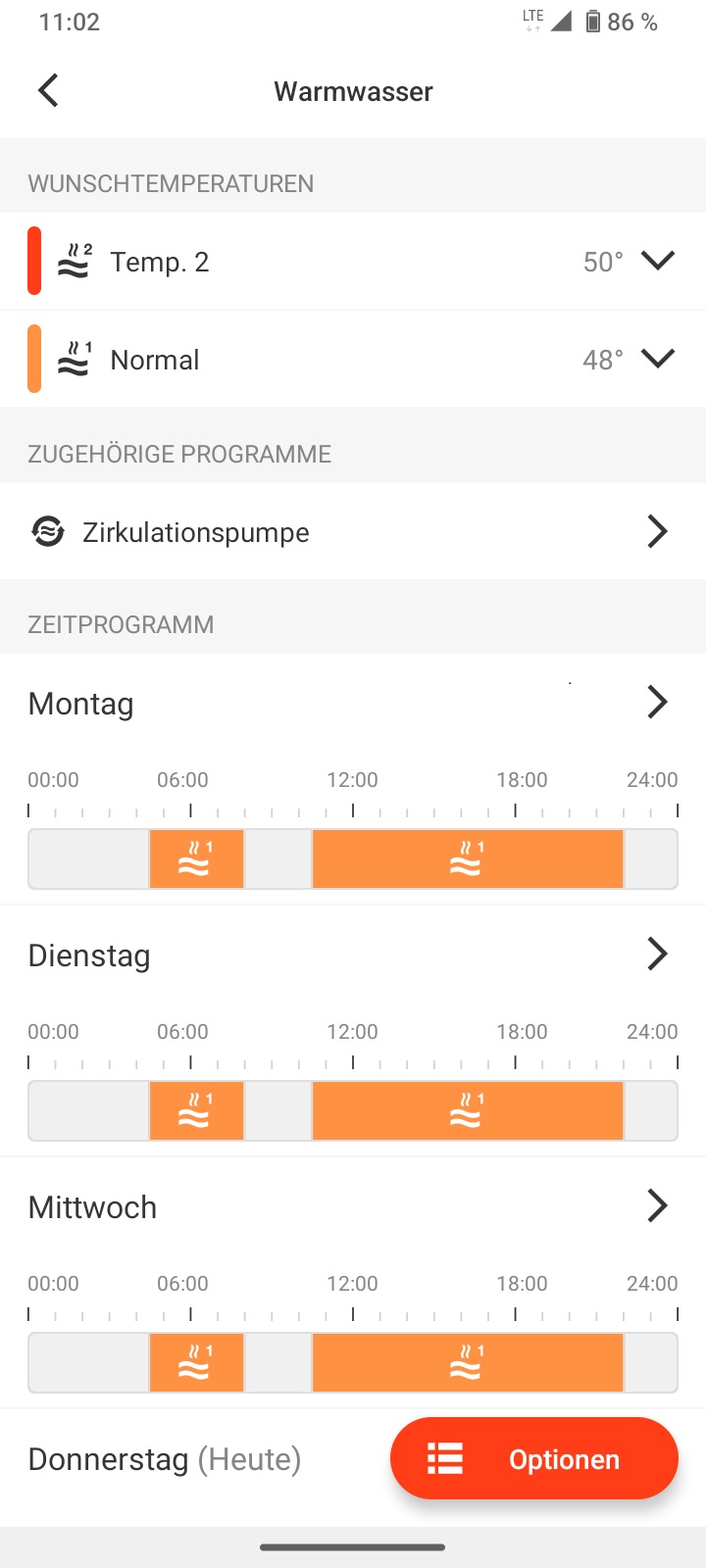

die WW Solltemperatur wird nicht erreicht, die Wärmepumpe schaltet ab bevor die eingestellten 48°C erreicht sind. Bei Smart Grid Betrieb funktioniert es, das WW wird bis zur Temperaturerhöhung beheizt.
Hysterese 7K
Wäre möglich dass dieses Verhalten angefangen hat als ich neulich im Menü der Gasheizung das WW auf "aus" gesetzt habe, das fällt nur mit guten Sonnentagen mit PV über SG nicht gleich auf.
Zeit vom Warmwasser ist aktiv.
Gibt es hier einen Zusammenhang? Oder habe ich eine Einstellung übersehen? Sonst einen Tipp?

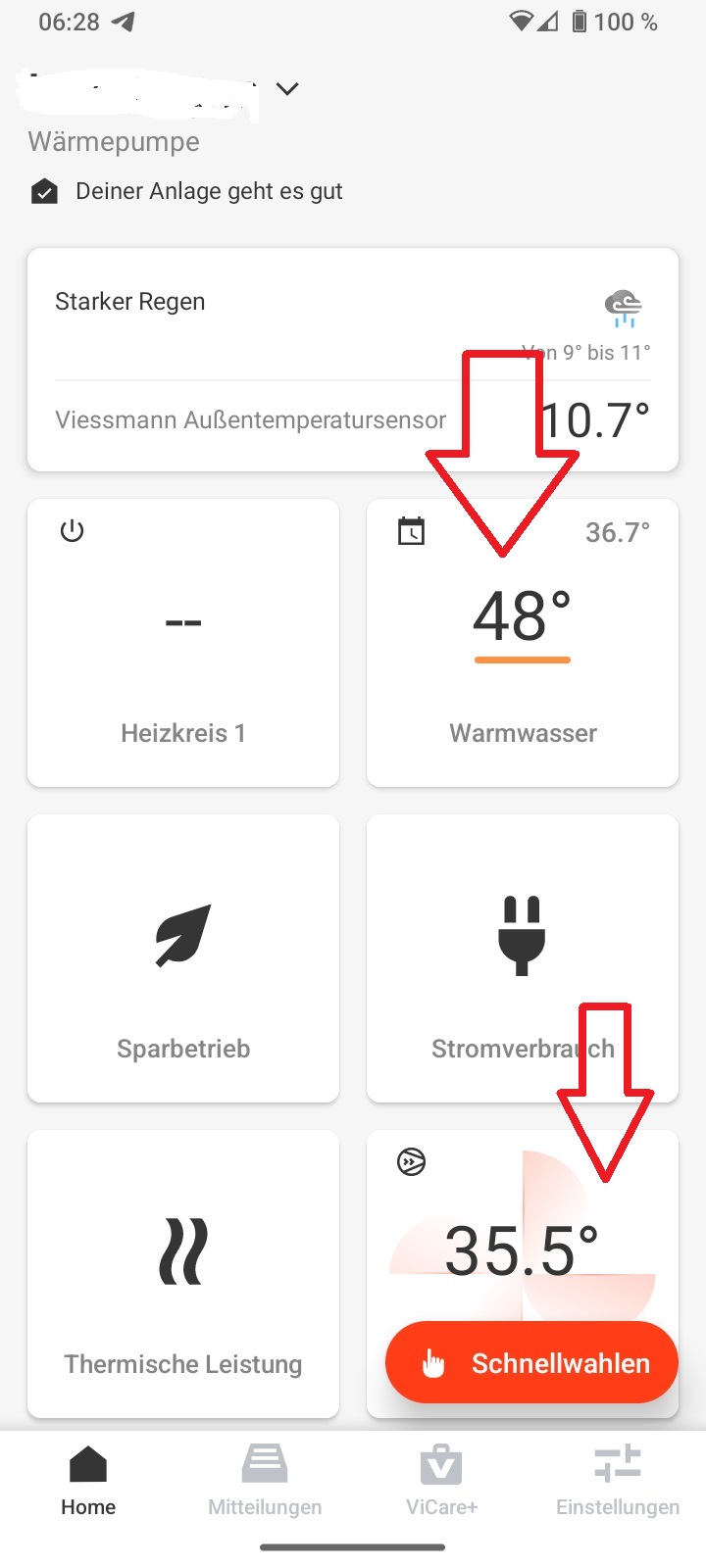

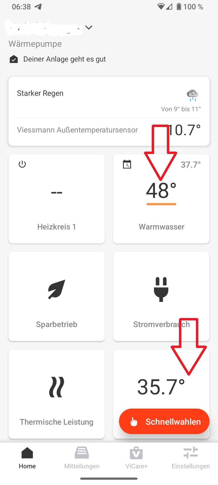

Hab jetzt noch die Screenshots geordnet und markiert
hier die Zusammenfassung:
10:52 Uhr Temp. 40,3°C WP läuft
11:00 Uhr Temp. 42,6°C WP aus
noch keiner eine Idee was hier nicht richtig eingestellt ist bzw. was die Wärmepumpe daran hindert das WW wie gewünscht zu heizen?
Eigentlich sind um 04:30 Uhr 48°C eingestellt, dann sollte doch die WP um diese Zeit anlaufen und auch auf die Zieltemperatur heizen. Und mit der eingestellten Hysterese von 7k sollte doch dann bei 41°C nachgeheizt werden? Also warum geht die WW-Temperatur innerhalb der Warmwasserzeit überhaupt auf 37°C zurück.
Oder liege ich da falsch?

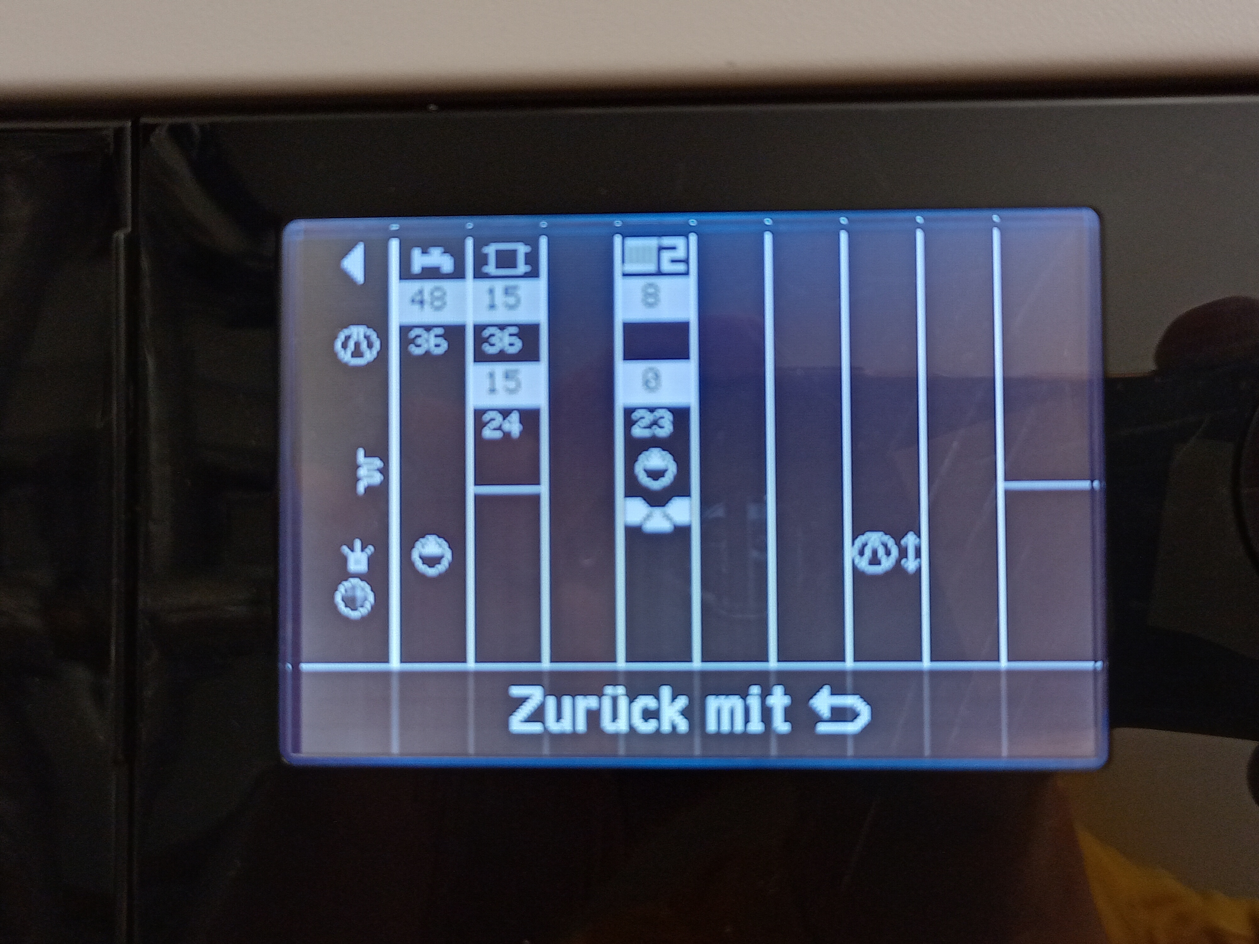

und noch Bilder der Anlagenübersicht, vielleicht fällt hier jemand was auf.
Zu sehen sind die zwei Seiten bei ausgeschalteter WP und bei WP-Betrieb.
Dankeschön
Vielleicht findet sich noch jemand der zu dem Thema was weiß?
nachdem ich bei der Gasheizung beim Warmwasser wieder von "Aus" auf "Standard" umgestellt habe, gibt`s auch wieder warmes Wasser. Wieso heizt die WP ohne die Gasheizung das Wasser nicht auf den Sollwert?
Besten Dank für Hinweise
