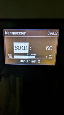

Hallo, danke für den Link. Auf 601C und601D kann ich über Codierebene 1 nicht zugreifen. Gibt es eine andere Möglichkeit?
Codierebene 2. Den Key dafür und wie du dahin gelangst findest du hier im Forum.
Perfekt. Bin drin, vielen Dank. Ich hätte jetzt erwartet, daß der 601C Wert kleiner ist als der 601D Wert, denn die werden ja über eine lineare Gerade verbunden. Wenn ich das nun Strecken will, was sind sinnvolle Werte?

einfach den Parameter 601D auf z.b. 40% stellen dann wird bei wärmeren Außentemp der WW bereitungsvorgang gestreckt. Verdichter läuft dann in den ersten 3min mit vollast (das muss so sein) dann geht er runter auf 40% (601D)

Ich habe jetzt mal die Tipps der Vorredner umgesetzt...bei Einstellung auf den Wert 50, modulierte der Kompressor komischerweise immernoch auf 100% Leistung. Bei Einstellung auf den Wert 40 verharrt der Kompressor bei 40% Leistung.
Ich habe jetzt noch nicht viele Daten, aber es scheint als wenn der COP dadurch leicht steigt von 3.8 auf 4.0. noch wichtiger ist aber mehr PV Eigenverbrauch, weniger Geräusch, weniger Durchmischung im Warmwasser Behälter (weniger Exergie Vernichtung), ggf weniger Belastung des Kompressors und Hausnetz Entlastung.
