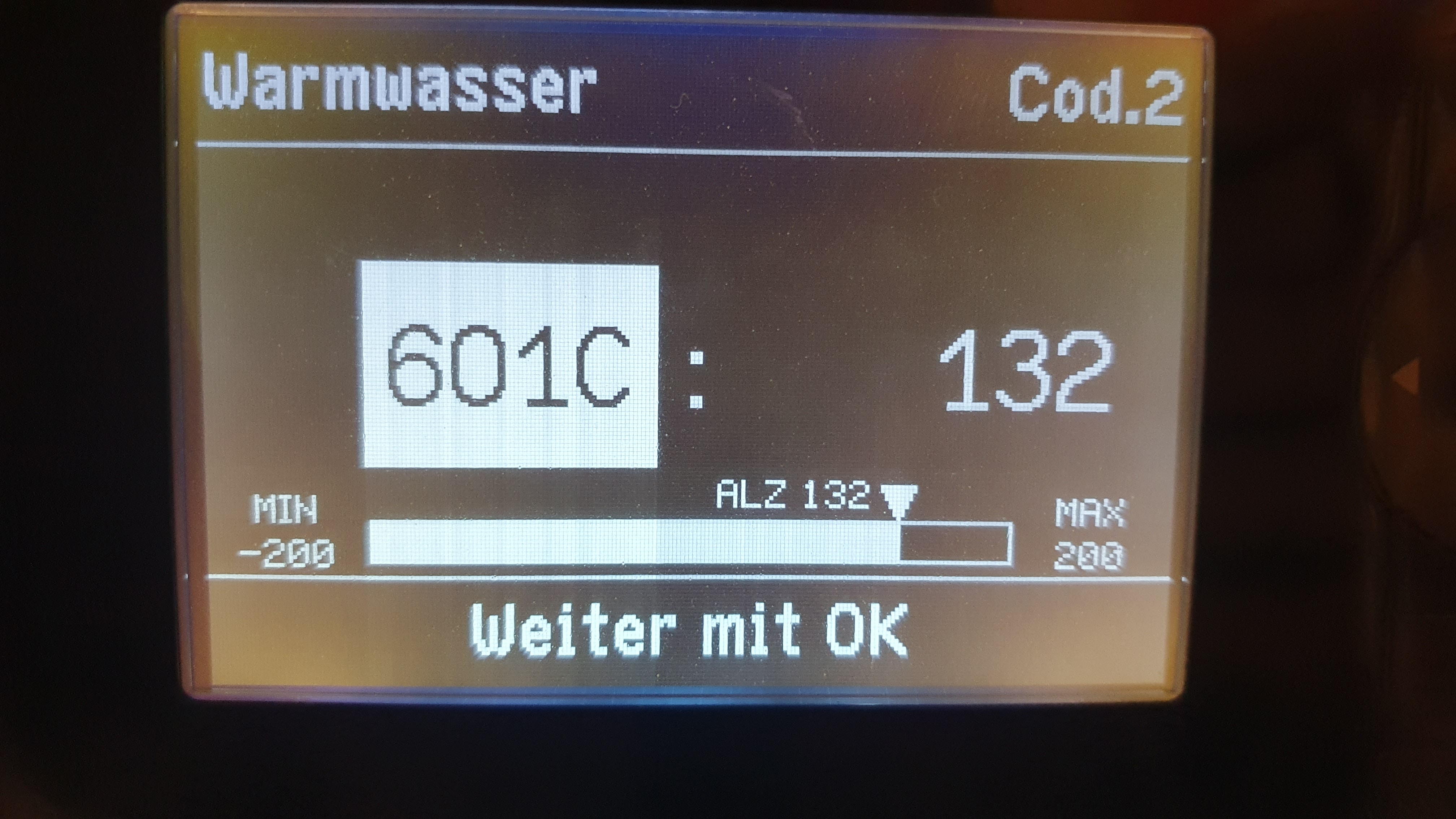

Soll ich mal die Parameter in CodEbene2 anpassen?
In dem Link oben schreibt einer hiervon:
601C: 90 (ALZ: 132) und 601D: 40 (ALZ: 60).
Darf ich das auch so machen? Sollte ich?

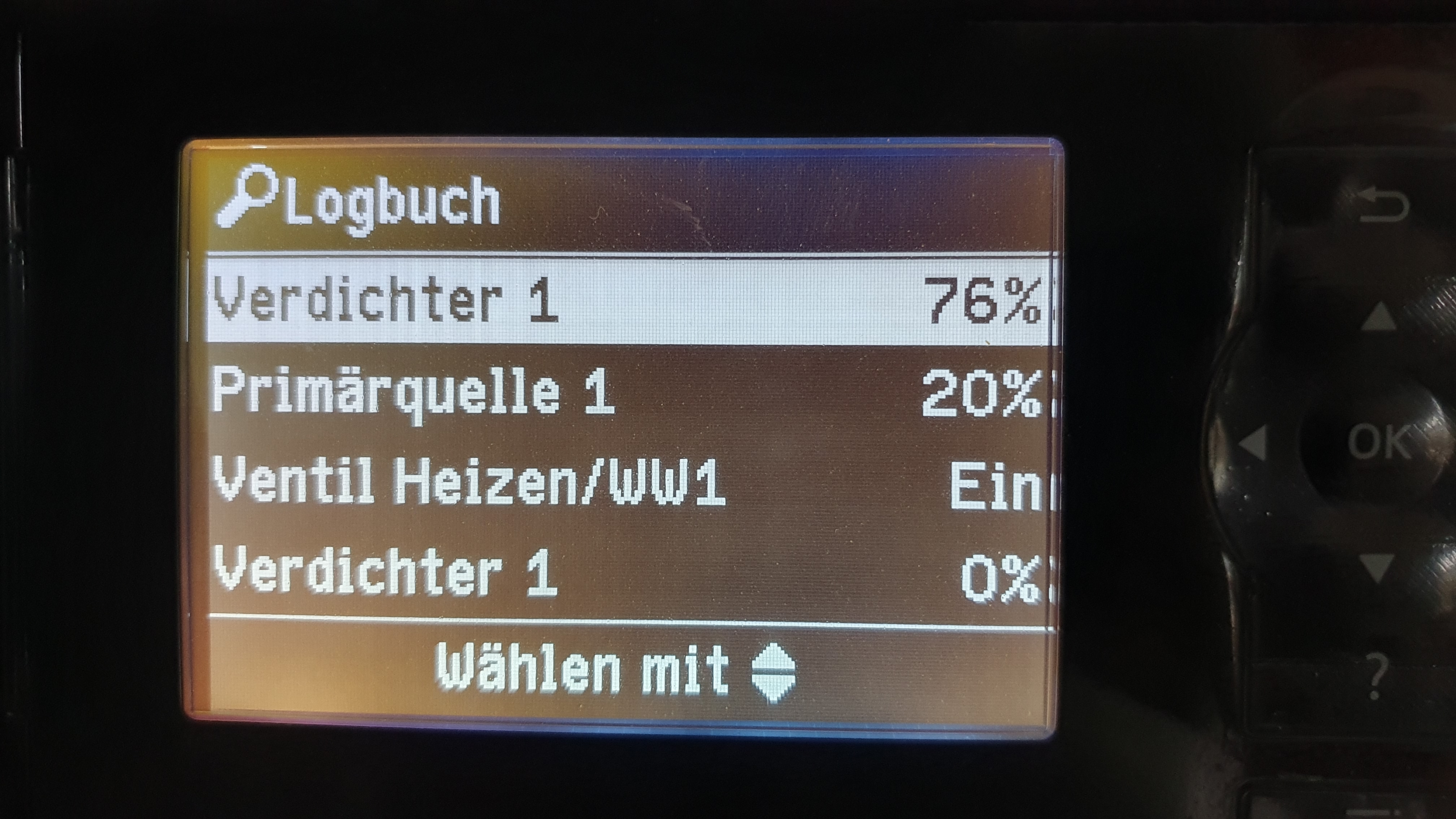

Wie wird der Verbrauch, blaue Linie, erfasst? Welche Verbraucher sind das alles? Was passiert laut Logbuch zum Zeitpunkt der Peaks? Fotos mit genauer Zeitanzeige dazu bitte.
Also bei den 6kW waren sicherlich gleichzeitig noch andere Verbraucher im Haus aktiv. Der Kompressor verbraucht nur maximal 4 kW elektrisch bei der Drehzahl von 76%. (So bei mir zumindest)
Fang erst mal mit 601C: 100 und 601D: 50 an und schau es dir morgen an.
Ich finde es verdächtig, dass du bei solch einer hohen Drehzahl von 76% noch nicht mal den Rücklauf um 5 Grad erwärmt. Vielleicht braucht deine Anlage etwas mehr Drehzahl.
Welches Logbuch meinst du?
Ich kenne nur das hier, das zeigt eher wenig oder?
Verbraucher waren nur ein Kühlschrank und ein paar Lichter.
Die blaue Linie kommt von meinem Wechselrichter, Fronius Gen24.
Achja, ich habe die Vitocal 200-S D09.
Werde morgen berichten;)
Danke vorab

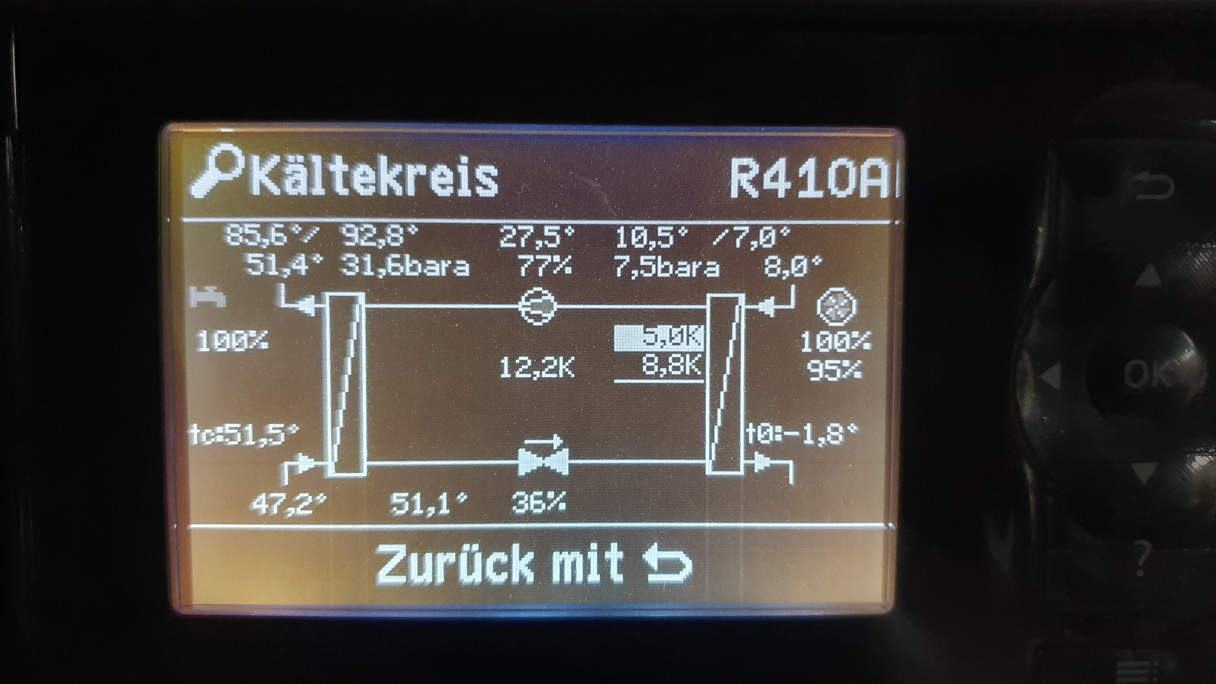

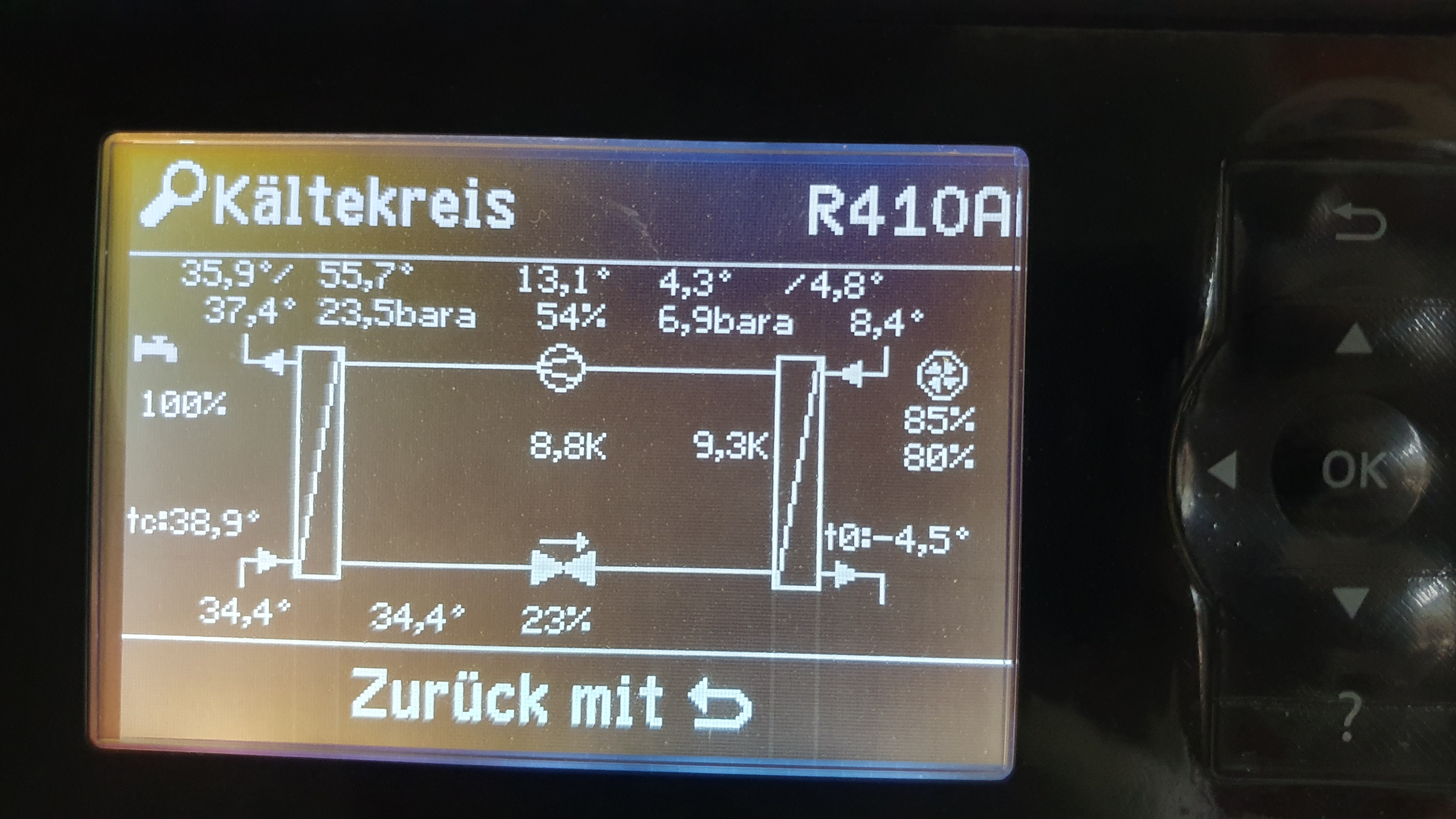

Und wenn du nun auf die unterlegt Zeile "Verdichter 1" zb. mit OK drückst steht noch mehr. Fotos der Anlagenübersicht just aus dem Moment wo die Peaks entstehen.
Das meine ich auch. Die Fotos und Angaben zeigen das Problem noch nicht. Ich würde erst mal noch keine Parameter ändern bevor ersichtlich ist wo der hohe Verbrauch herkommt.
Vielleicht ist der Warmwasserspeicher zu tief ausgekühlt? Ansonsten sehe ich bei den Bildern vom Kältekreis nicht's auffälliges.

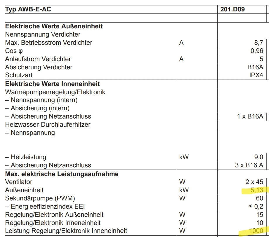

Laut Datenblatt kann die WP durchaus 6kW ziehen oder?
5kW WP + 1kW Leistungselektronik
Und da die Kiste bei WW sicher Vollgas gibt, ist das nicht unrealistisch oder?
Sorry, mein Aussage war falsch. Die Außeneinheit zieht bei mir maximal 5 kW.
Ja passt doch...
Das Datenblatt sagt nichts anderes oder?
richtig 🙂
