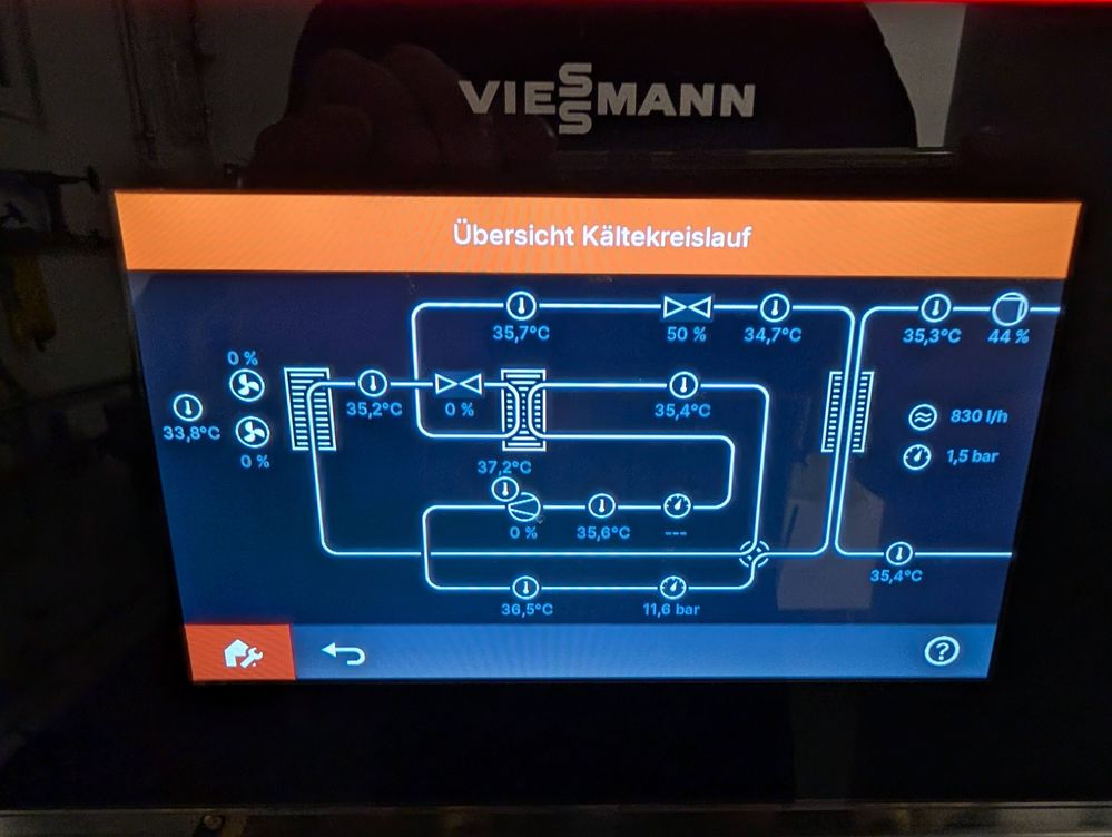

Ich habe Testweise die Pumpe für Warmwasserbereitung auf 70% erhöht.
Volumenstrom ist nun auch von 690Liter/h auf 870 Liter/h.
Das zeigen auch die Sensoren der WP.
Zur Zeit springt die WP noch nicht an, sprich Verdichter springt nicht an.
Heute Abend wenn es abgekühlt hat geht das sicher wieder.
Es kann durchaus damit zu tun haben, dass die Leistung bei hohen Außentemperaturen steigt und somit der Volumenstrom nicht mehr ausreichend ist.
Ok, das verstehe ich. Ich kann ja den Volumenstrom bei WW Bereitung mit Parameter 1101.2 beeinflussen und die WP zeigt mir den Volumenstrom.
Ich hab ihn testweise mal auf 100% geändert und der Voluementrom ist nun 1410l/h laut Anzeige und APP. Das sollte doch ausreichend sein.
Die Interne Pumpe läuft aber Verdichter bleibt aus.
Ist das das typische Fehlerbild für ein verstopftes Filtersieb an der Außeneinheit?
Ich hätte erwartet dass der Volumenstrom dann trotz hoher Pumpleistung gering bleibt.

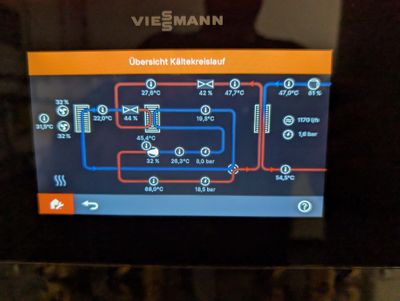

Ich habe folgendes eingestellt:
 1101.2 = 85%
Was dann zu:
 61 % Drehzahl und 1170 Liter/h führt.
Vorher waren 1101.2 = 60% was in echt zu 36% Drehzahl führte und dies zu 690Liter/h.
Was wohl bei höheren Temperaturen nicht mehr ausreichend war.
Mich würde noch interessieren woher die Differenz der Eingestellten Drehzahl unter 1101.2 zur echten im Diagnose Cockpit angezeigten kommt?
Ich werde dies weiter beobachten, die Außen Temperaturen steigen die nächsten Tage ja noch mehr.

Ok, danke für die Rückmeldungen.
Ich werde es mal bei den 85% lassen und beobachten ob es nun problemlos läuft.
Ich werde auch mal den Heizungsbauer zur Reinigung kommen lassen und berichten ob das irgendetwas am Volumenstrom ändert.
Wie gesagt ich monitore die Anlage und die Werte haben sich seit Inbetriebnahme nicht verändert, zumindest der Volumenstrom laut Anzeige war schon immer 690 Liter/h.
Danke und Gruß,
Stefan

Das hätte ich nicht gedacht!
Vor 2 Wochen wurde vom HB der Filter in der Außeneinheit sowie der Schlammabscheider bei der Inneneinheit gereinigt / gespült.
Heute war der HB wieder da.
Und was für eine Überraschung!
Der Filter in der Außeneinheit war schon wieder verschmutzt und zugesetzt.
Dies liegt wohl an den alten Leitungen und den noch in Betrieb befindlichen alten Heizkörpern.
Ich muss damit rechnen, dass dies noch ein paar mal der Fall sein wird, bis der Schmutz herausgefiltert ist.
Der HB hat mir die Handgriffe gezeigt sowie den Spezialschlüssel da gelassen, so dass ich in Zukunft den Außenfilter selbst reinigen kann sowie den Schlammabscheider spülen kann. - vielen Dank dafür -
Jetzt ist der Volumendurchfluss wieder über 1.000 l/h.
Ein weiterer Hinweis auf die Verschmutzung des Filters ist, dass die Differenz bei der Primärpumpe von Soll (60%) zum Ist (36%) zu groß ist.
Ich werde die Warmwasserbereitung weiter beobachten und möglichst selbst die Filter reinigen.
