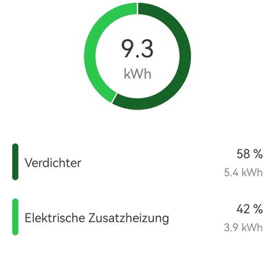

Daher wohl auch die Eile beim Abtauvorgang, der immer mit Heizstab erfolgt
Die Anlage könnte ohne Heizstab wesentlich effizienter betrieben werden und sollte auch ohne 70°C erreichen können.
Eventuell muss halt die Abtauung früher erfolgen oder in zwei Folgen mit erst geringerer Temperatur. Wenn man das Haus teuer und mit Herzblut saniert und schaut sich morgens um 8 Uhr die Leistung der Wärmepumpe an, wie in der Grafik zu sehen, möchte man am liebsten die Hütte verkaufen.
Viele Grüße, Norbert
