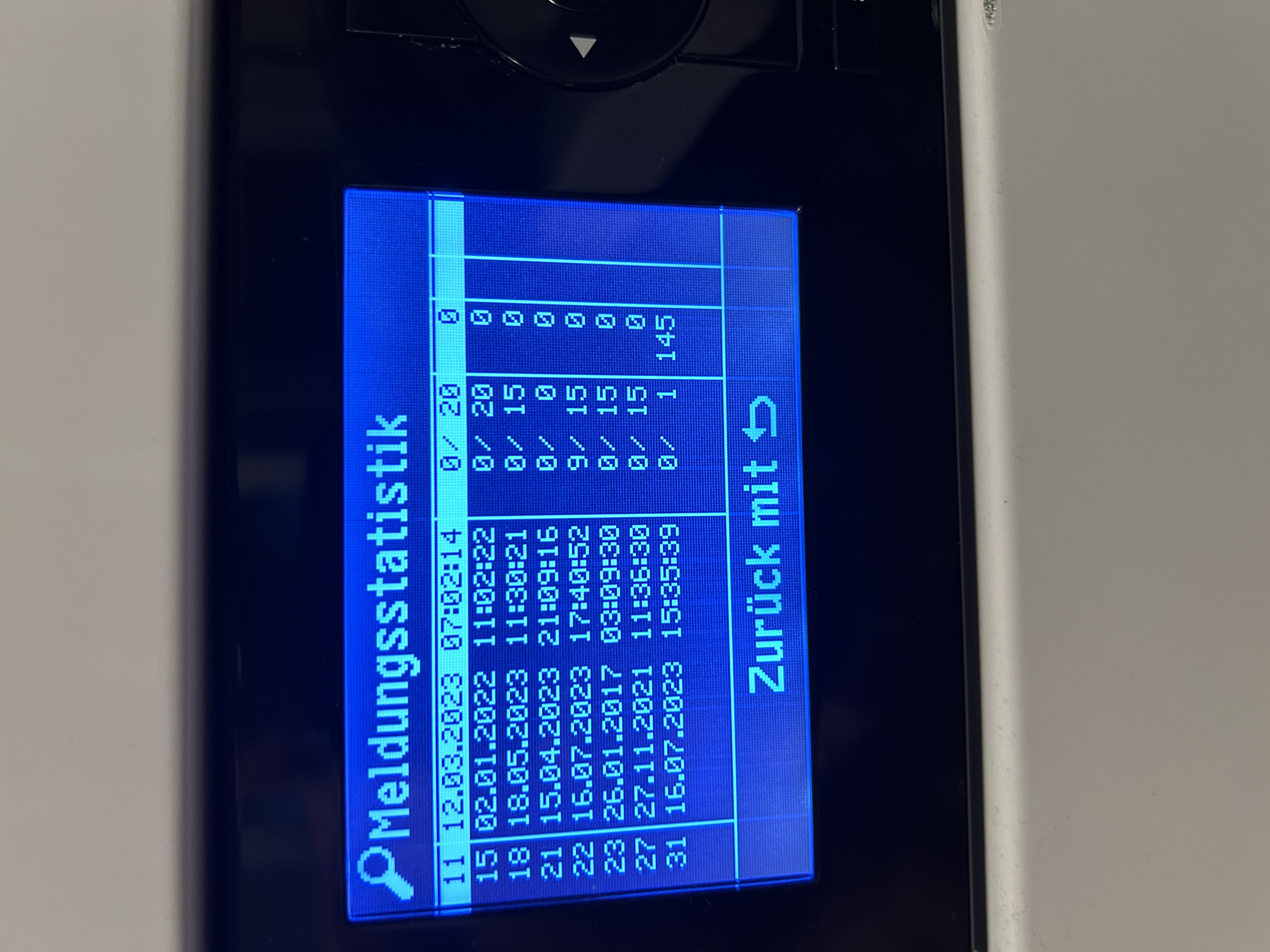

Anbei noch Fotos vom Verlauf, wenn die Warmwasseraufbereitung gestartet wurde.
