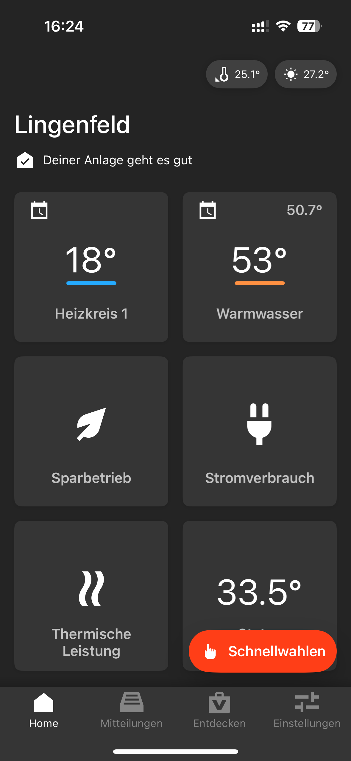

ich besitze eine Wärmepumpe vom Typ Vitocal 200-S, Baujahr 2022. Beim Einstellen der Warmwassertemperatur über die Viessmann-App tritt folgendes Problem auf:
Sobald ich die gewünschte Warmwassertemperatur – beispielsweise 58 °C – einstelle, wird diese Einstellung zwar zunächst übernommen, jedoch wenige Sekunden später automatisch wieder auf 53 °C zurückgesetzt. Dieses Verhalten wiederholt sich bei jeder manuellen Anpassung.
Ich bitte um eine technische Einschätzung, worin die Ursache für diese automatische Rücksetzung liegen könnte. Handelt es sich hierbei um eine systemseitige Begrenzung, eine hinterlegte Programmierung (z. B. über Heizkreis- oder Zeitprogramme) oder möglicherweise einen technischen Defekt?

Moin @Kocak
Was passiert wenn Sie die WW Temperatur an der Regelung anpassen? Werden dann die 58 Grad übernommen und später auch aufgeheizt?

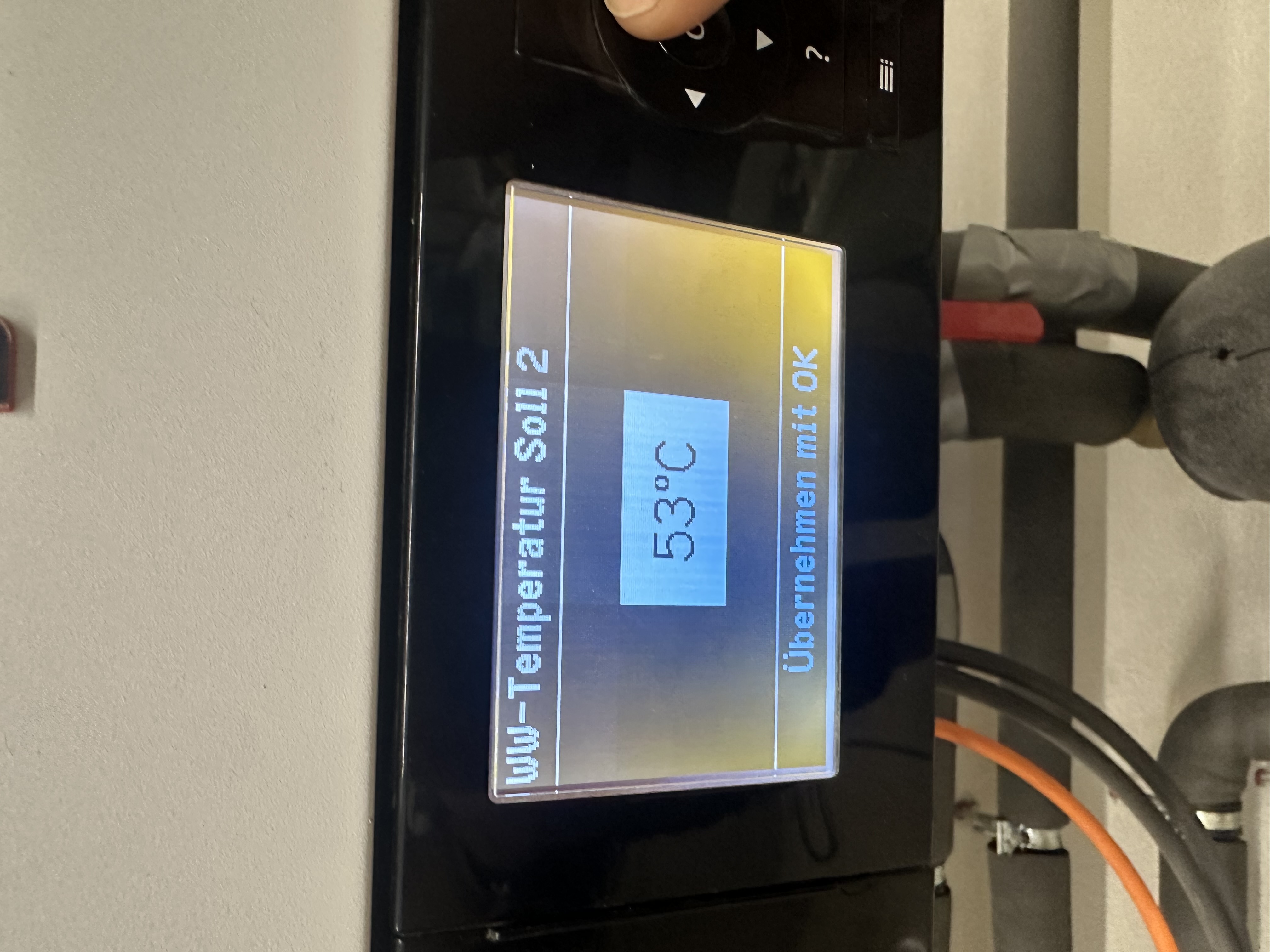

an meiner Vitocal 200-S Wärmepumpe kann ich die Warmwassertemperatur direkt am Gerät nur bis maximal 53 °C einstellen – sowohl unter „WW-Temperatur Soll“ als auch unter „WW-Temperatur Soll 2“. In der ViCare-App sehe ich allerdings eine Einstellmöglichkeit bis 60 °C.
Hat jemand das gleiche Problem oder weiß, ob es eine Codierung oder Einstellung gibt, mit der man die Grenze am Gerät anpassen kann?

Es hat Perfekt funktioniert.
bei mir war es aber die Codierebene 1.
Parameter 6006 war richtig.
vielen lieben Dank
