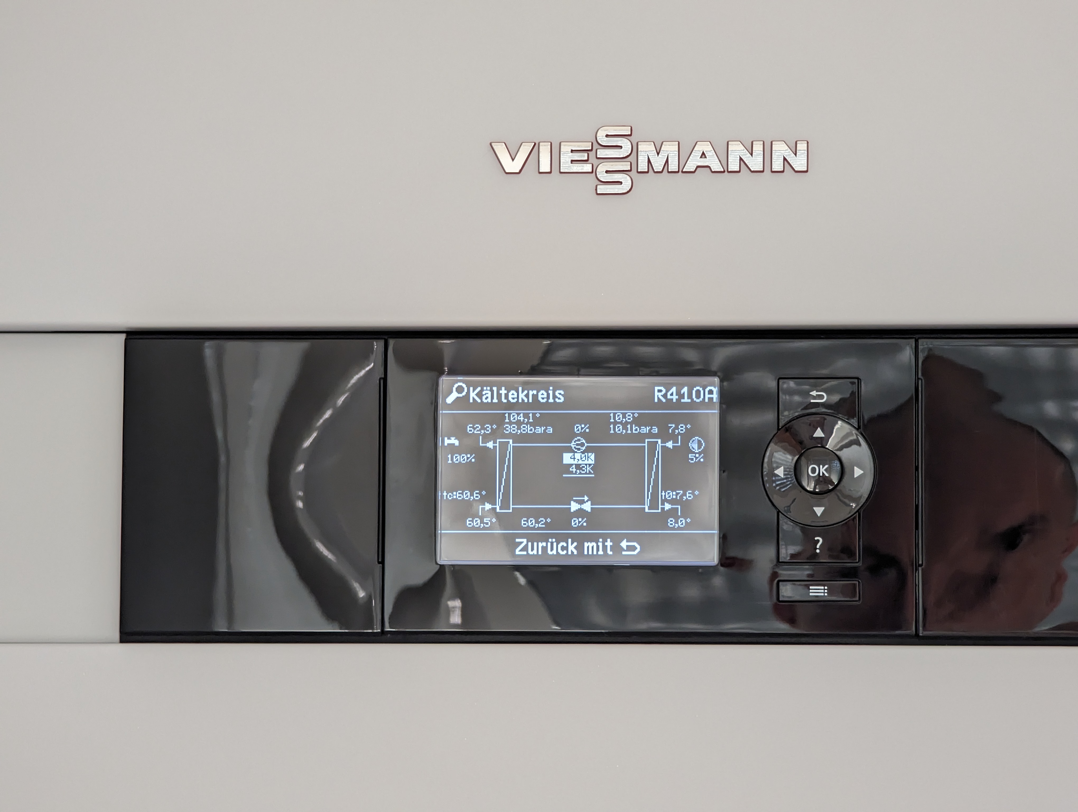

Bei PV-Überschuss ist die WP so eingestellt, dass sie im Speicher eine Temperatur von 60 Grad erreichen soll (was sie lt. Viessmann auch eigentlich schaffen müsste --> das hat auch 2x funktioniert.)
Nun schaltet die Wärmepumpe immer wieder bei erreichten 58 Grad ab und hinterlegt im Logbuch einen Hinweis (siehe Foto).
Vielleicht kann mir jemand erklären, warum das so ist und ob eventuell eine Einstellung in der Regelung nicht richtig sein könnte.
Das erste Foto aus dem Kältekreis stammt unmittelbar vor der Abschaltung des Verdichters. Das zweite Foto unmittelbar nach der Abschaltung. Und das dritte Foto ist der Hinweis im Logbuch.

Danke, deine Wärmepumpe erreicht eine maximale Vorlauftemperatur von 65 °C. Bei den gezeigten Bildern hat die Wärmepumpe schon annähernd diese Temperatur erreicht. Da der Warmwasser-Soll-Wert aber noch nicht erreicht wurde, ist es normal, dass die Wärmepumpe in eine Hochdruckstörung gefahren ist.
