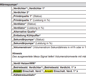

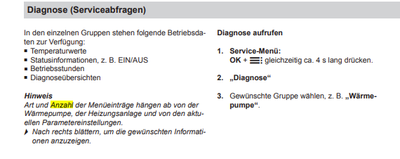

Kann mir denn jemand sagen wo ich sehe, wie oft die Wärmepumpe anspringt pro Tag bzw. sogar den Stromverbrauch sehe (außer am Stromzähler)?

Hallo Addy
bei der Zirkulationspumpe ist die Intervalleinstellung wichtig!
