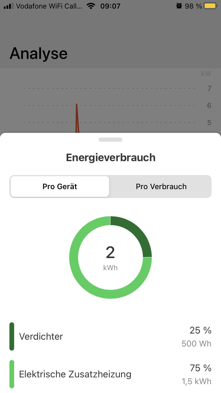

Vielen Dank für eure Antworten. Ich habe die WW-Temperaturen bisher zwischen 45 und 50°C eingestellt (verhält sich immer gleich), heute morgen 49°C. Unten das Ergebnis von heute morgen, Außentemperatur 17°C (gleicher Ablauf wie oben beschrieben 2x WP, 2x Zusatzheizung)
Die max. Sekundär-Vorlauf-Temperatur kenne ich leider nicht, aber sollte die nicht 60°C sein, was der Verdichter halt kann.
Im Übrigen läuft ja die Heizung jetzt nicht, da ist es eigentlich egal wie lange das Aufheizen des WW dauert.

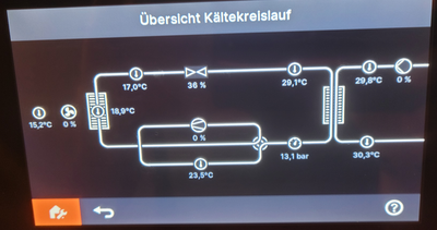

Wenn Du die obere Abdeckung wegnimmst siehst Du das 3/4 Wegeventil. Schaue mal, ob dies richtig auf WW umschaltet.
Im Servicemenü unter Diagnose hat es eine Übersicht des Kältekreislaufes und des Sekundärkreis. Hier kann man auch mal beobachten, was da bei WW passiert. Mit 60°C im Primärkreis bekommt man kein 50°C WW.
Wenn hier während WW Bereitung auf der rechten Seite der Vorlauf auf 60°C hochgeht, aber WW dann nicht auf 50°C geht, ist irgendwas mit der Hydraulik nicht in Ordnung. 3/4 Wegeventil? Also Luft würdest Du auch in jedem Fall hören.

Die Sache ist ja die, dass die Vorlauftemperatur auf der rechten Seite überhaupt nicht hochgeht, ganz egal, wie heiß es auf der linken schon ist.
