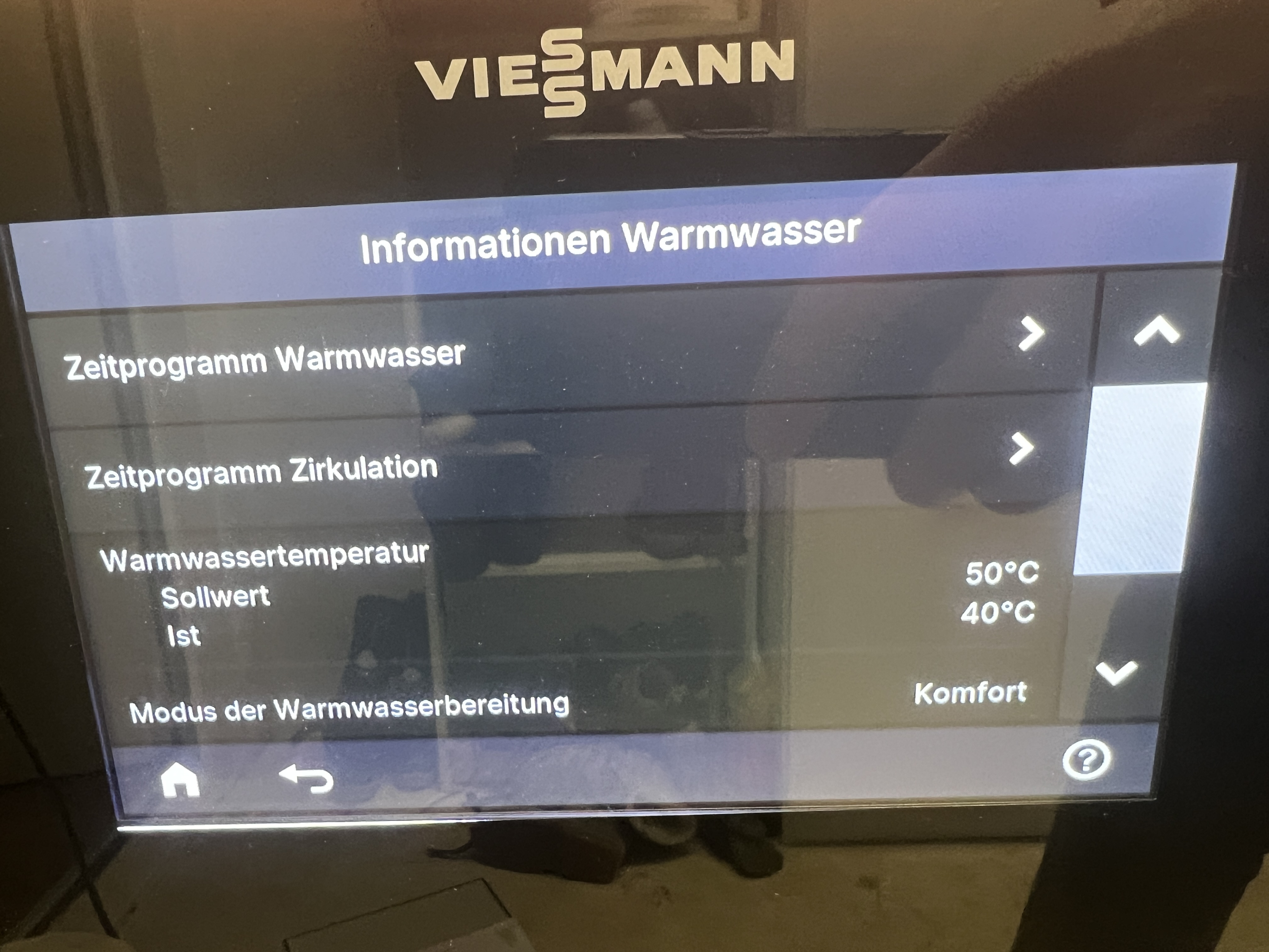

Zu dem Problem gibt es schon viele Beiträge, ich habe mein Problem allerdings nicht gefunden:
- Anlage ist neu, Betrieb im 1. Jahr
- Warmwassertemp erreicht nur 40C egal was ich einstelle (45C/50C)
- Einmal die Woche zur Hygeniefunktion werden 60C erreicht, Stromverbrauch dann aber 7kW
- Zusatzheizung ist ausgestellt
- Anlage
— Vitocal 200s
— Vitocell 100V
keine Fehlermeldung im System.
könnt ihr mir helfen?
BG Philipp
Hallo Philipp,
wenn ich mir das Trending so anschaue, empfehle ich, das Umschaltventil einmal prüfen zu lassen.
