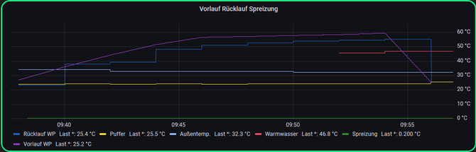

hab heute mal den Test mit den angpassten Werten erstmal für Standardwarmwasser gestetet, ob die Anlage taktet. Taktung kommt nicht vor, das ist schon mal gut:
(violett WP-VL, blau WP-RL, rot Warmwasserspeicher)
Trotz 5001:580 geht der VL aber auf 60 Grad hoch.. hm...

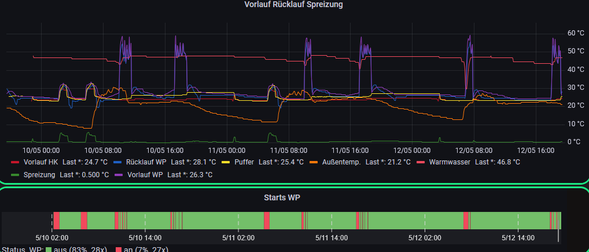

Hi,
ok, habe ich gemacht, DLE ging auch nach einer kurzen Zeit mit an, aber der Verdichter hoppelt sich zu Tode:
(rote Striche unten sind die Starts des Verdichters)
9 Starts in gut 2 Stunden, dabei WW "nur" von 47 auf 50 Grad erhöht

Mir ist auch aufgefallen, das sie auch ohne SG anfängt zu takten (also max. 48 Grad), seit dem ich 7900:1 und 6015:1 eingestellt habe:
(SG war nur am 10.05. von 17 - 19 aktiv)

Test heute (ohne SG):
Warmwasser war bei 45,2 Grad, habe dann Schnellwahl - einmalige Warmwasserbereitung auf 52 Grad aktiviert, WP-Vorlauf ging in 30 Minuten kurz auf 58,5 Grad und dann wieder aus, Schnellwahl wurde beendet, Warmwasser steht auf 46,8 Grad.
Das kann doch so nicht richtig sein... Heizstab für WW habe ich deaktiviert, weil sie sonst anfängt zu takten, aber 52 Grad sollte sie doch auch ohne Heizstab schaffen, oder? Sie schafft ja nicht mal die 48 Grad, wenn ich 52 anfordere... im Normalbetrieb mit Anforderung 48 Grad geht sie meist zwischen 46-48 Grad aus.

Sieht für mich eher so aus, als würde die Wärme nicht abgenommen werden. Fährt das Umschaltventil um und wird alles in Richtung Speicher gefördert?
also lt. Temperaturen ja, ansonsten würde Gelb hochschnellen (Pufferspeicher):
