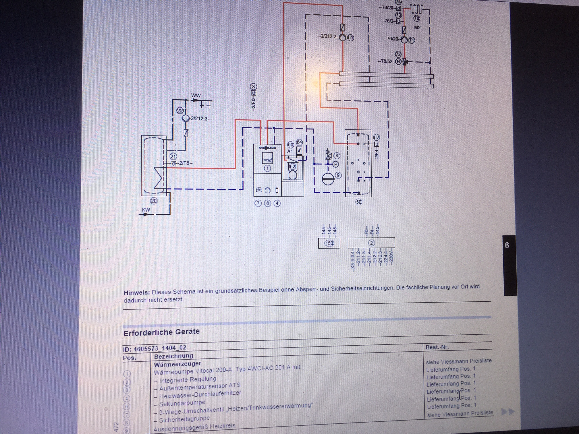

Hallo ,
meine Anlage (Vitocal 201.A07) ist nach folgendem Schema installiert (siehe Anhang). Nur habe ich keine Lüftung im Haus enthalten. Bei mir geht der Rücklauf vom Warmwasserspeicher in den Pufferspeicher und dann zurück in die Wärmepumpe. Welcher Vorteil besteht bei dieser Installation ?  warum fließt der Rücklauf vom Warmwasser nicht direkt in die Wärmepumpe zurück?über eine kurze Rückemdlung würde ich mich sehr freuen.
Lg
Weil gerade der Rücklauf bei der Warmwasserbereitung mindestens die Temperatur des Warmwassers hat(vermutlich um die 50°C. Liegt die Temperatur des Puffers noch darunter, nimmt dieser die überschüssige Wärme auf.
Hallo Franky, vielen Dank für deine Antwort. Meine Frage ist beantwortet:)
