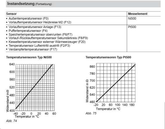

So, habe ihn entdeckt und auch mal den Widerstand gemessen....siehe Bilder.

...bei 18°C ... die Frage ist nur, ob die Kennlinien zu diesem Sensor passen.
Wenn ich ihn mit dem Föhn erwärme, geht die angezeigte Temperatur auf 95°C hoch (man kann ihn aber anfassen, also sind es tatsächlich keine 95°C), danach kommt erst die Fehlermeldung über den Sensor. Danach kühlt er wieder bis auf die angezeigten 76Grad ab.
Du hast eben nicht erwähnt welchen Widerstand er bei dem Föhn (50 Grad ?) hatte.
Wenn ich mal von einem PT500 ausgehe, dann erzählt der Märchen mit 1,1Kohm

Hallo @Torsten01
Der Sensor ist kein NTC, sondern Pt500. Hier steht auch:
„Viessmann Temperatursensor PT500 Primär aus/Verdampfer, Nr.: 7829222“
Und wie wir sehen sind die 1,1Kohm ein glattes Märchen. Bei egal welcher Temperatur.
Der muss neu.

Dann musst du nicht noch pauschal Copy and Paste aus dem Manual bringen. Die Kennlinie des PT500 hatte ich bereits vor dir gepostet.
