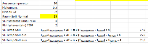

Am Bildschirm der WP kann ich das auch nachvollziehen. Per Formel müsste ich immer 4K dazuaddieren, um auf die 28° zu kommen - oder ist der angezeigte Wert vielleicht die Temp., bei der die WP abschaltet ?
Hier meine Excelformeln mit Ergebnissen (Annahme Kurve ist eine Gerade mit Steigung 0,2):

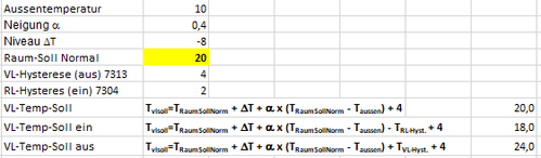

Ein weiteres Beispiel, wo mir bei meiner WP für Taussen=10° die Temp. 20° angezeigt wird:
Ist meine Formel mit den +4K richtig?
Oder zeigt die WP VL-Temp.-Soll aus an ?
Nein, meine vorherige Formel war nicht richtig.
Hier meine neue Näherungsformel:
Entwickelt habe ich sie empirisch durch betrachten einer Tabelle mit den VL-Soll-Temperaturwerten, die ich aus dem Heizkurvendiagramm des WP-Display abgelesen habe:
und hier die Tabelle mit der Näherungsformel:
Ich war erstaunt, wie gut die Tabelle mit den Werten am WP-Display zusammenpasst, obwohl die Formel nach Betrachten der Tabelle mein erster Versuch war und obwohl sie stark von der Viessmann-Beschreibung und den Heizkurven aus der Anleitung abweicht.
