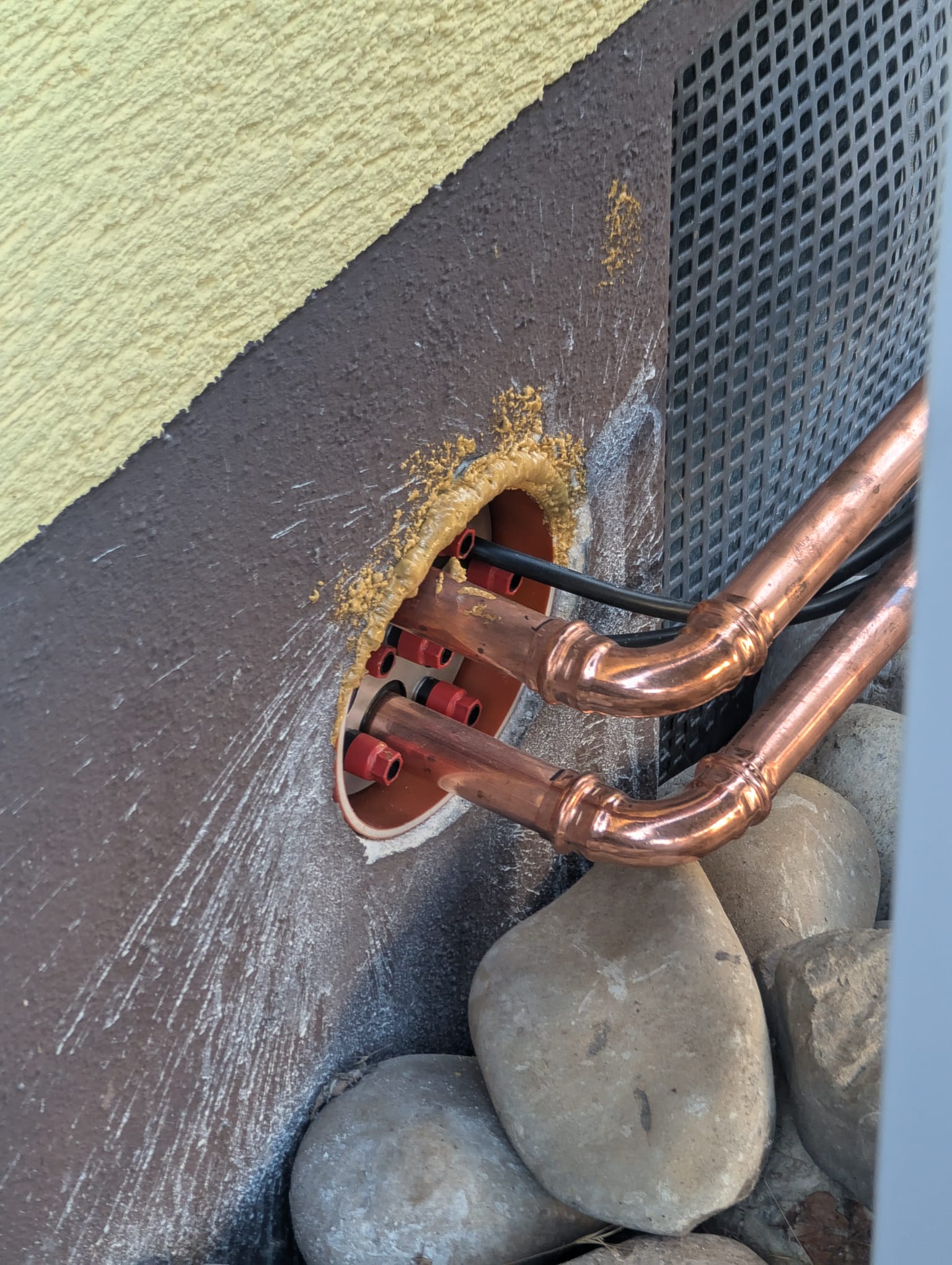

  1. Laut der montierenden Heizungsfirma kommt außen keine Blende an die Haus-Durchführung. Innen wurde jedoch eine installiert und es sieht sauber aus (Bild 2). Das kann doch nicht der Stand der Technik sein, die Hauseinführung außen so zu belassen (Bild 1)? Wie wird die Einführung in die Hauswand mit einer Blende versehen?
  2. Trotz der Doyma Dichtung, die im Durchgang eingesetzt wurde, ist zunächst Licht durch den Spalt zwischen Dichtung und Hauswand  durchgefallen. Es war also nicht Gas- und Wasserdicht. Nun wurde der Rand nochmal mit Schaum abgedichtet. Ist das das korrekte Vorgehen?

die Ausführung der Wanddurchführung sieht für mich erstmal korrekt aus. Lediglich innen hätte es bündig abschließen können. Was die Abdichtung im Zwischenraum betrifft, so muss dies bauseits entsprechend der Gegebenheiten gewählt und vorgenommen werden. Auch was das Verputzen im Anschluss betrifft, um den Zwischenraum des Durchbruchs zu verdecken. Über den nachfolgenden Link findest du die Montageanleitung dazu.
