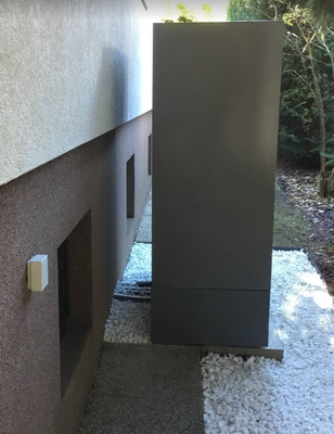

Bei uns steht das Außengerät der 250 ca. 60 cm von der Hauswand entfernt, weil wir den tatsächlichen Biegeradius des 150er Hydraulik-Schlauchs "in der Praxis" unterschätzt hatten.
Zus. haben wir den Hydraulikschlauch zwischen den Betonstützen rauskommen lassen, da das seitlich mit der Designverkleidung nicht zusammen passt, siehe dazu ggf. das Thema hier: https://community.viessmann.de/t5/Waermepumpe-Hybridsysteme/Vitocal-250-A-Anschluss-bei-Designabdeck....
Außerdem meinte unsere Fachfirma, dass sie bei Wartungen ggf. auch mal hinten an die Lamellen zum Säubern dran müssten. Das würde bei 25 cm Abstand wohl eher nicht funktionieren.

Meine steht 56 cm von der Wand weg.
Selbst bei diesem Abstand ist es dem Monteur gelungen Lamellen zu verbiegen und das Gitter abzureißen.
Meiner Meinung nach gibt es auch technische Notwendigkeit einen gewissen Abstand zu haben.
Nun, die Designverkleidung gibt dir mit seiner Leitungsabdeckung den max. Abstand vor, leider. Meiner Meinung nach ist der zu gering.

Technisch betrachtet von der Luftführung sehe ich bei 25cm nicht das große Problem.
Meine habe ich ohne Zollstock so weit von der Wand abgesetzt dass ich, wenn mich "schlankmache" noch hinter komme.
Aus einem ganz bestimmten Grund:
Bei meinem Arbeitgeber stehen seit Jahren zwei große Klimageräte für den Serverraum. Aus der Tiefgarage kam ich immer dran vorbei. Die Lammellen waren mittlerweile zu 90%  mit Dreck zu gesetzt.
Ich also gewarnt, meine ODU so gesetzt dass ich hinten reinigen kann  und siehe da, am Ende vom Sommer war ne Menge Staub und Dreck in den Lamellen meiner ODU.  Und zwar logischerweise hinten am Einlass. Weiche Bürste und Wasserschlauch hat alles gerichtet. Es gibt m.E. von VM eine Reinigungsanleitung von vorne, aber wenn 99% des Drecks hinten, in den ersten Millimetern sitzen ?
Man zum Spülen von vorne die Ventilatoren ab nehmen muss nur um "rein spritzen" zu können ?
Eine wirkungsvolle mechanische Reinigung  hinten gar nicht möglich ist ?
Daher setzt eure Anlagen so dass ihr hinten ran kommt und ihr euch kein Kleinkind für die Reinigungen suchen müsst.
