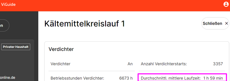

    (Bloß mal so zum Vergleich: Meine WP mit 8 kW Heizleistung in einem mittelschlecht gedämmten EFH, BJ 1995, mit hauptsächlich Radiatorheizkörpern und nur 2-fach-verglasten Fenstern bei ca. 120 m² beheizter Wohnfläche hat bisher 6.673 Verdichter-Betriebsstunden bei 3.357 Starts. In ViGuide wird diese wichtige Kennziffer zur Beurteilung auch direkt ausgegeben: Bei meiner WP sind es (siehe unten) durchschnittlich 1 h 59 min Laufzeit pro Verdichterstart.)
Was meinst Du: Ist das nicht ein Riesenunterschied bei der Anzahl der Verdichterstarts?
Nochmal dazu, was die richtige Kennziffer zur Bewertung ist: "So-und-so-viel Stunden pro Kalendertag" ist es nicht, dann das können sowohl z.B. (schlecht:) 25 Starts mit ca. 7 Minuten Laufzeit am Tag, aber auch z.B. (gut:) 3 Starts pro Tag mit jeweils ca. 1 Stunde Laufzeit sein. Die richtige Kennziffer lautet also "durchschnittliche Laufzeit pro Verdichterstart" (In ViGuide steht ja "Durchschnittl. mittlere Laufzeit", wobei "Durchschnittl." und "mittlere" doppelt-gemoppelt ist.).
