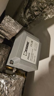

diesen Versuch habe ich auch gestartet. Leider musste ich das ganze Prozedere über mich ergehen lassen. erst Das Umschaltventil getauscht. Hat nichts gebracht. Dann wurde der Hydroblock getauscht. Leider wurde der Fehler dadurch nicht besser sondern es trat eine Verschlechterung ein. Alles mit Aufzeichnung und viel Papier immer wieder angemahnt. Schließlich und letztendlich hat sich Viessmann dem Einbau eines 2 Wegeventiles in die Wege geleitet. Das Dumme war, dass alles über den HB laufen muss, da dieser mein Vertragspartner ist und dieser erstens sich weder selbst überzeugt hat von der Situation vor Ort noch Interesse gezeigt hat den Mangel zu beseitigen. Er hat meine Schreiben einfach an Viessmann weitergeleitet und auf deren Antwort gewartet hat um diese dann an mich weiterzuleiten.
Von Viessmann wurde dann ein 2 Wegeventil an den HB geliefert und dieser hat es dann eingebaut, siehe Bilder. Das Ventil ist schon recht groß und hat eine lange Stellzeit. Ich dachte erst, dass ich Probleme mit der Stellzeit bekomme und die WP in Störung geht (das interne Ventil öffnet in 20 s glaube ich und das nachgerüstete benötigt 120 oder 180 s). Aber es läuft ohne eine einzige Störung.
Kannst du mir da genau sagen welches Ventil eingebaut wurde? Und evtl ein Bild machen wenns die Umstände zulassen?
20251017_193706.jpghere u are

Wie verhält sichs dann mit dem Ventil? Wenn WW gebraucht wird machts auf und schliesst dann wieder wenn nichts gebraucht wird? Oder ists nur nachts zu?
Das Umschaltventil hat 3 Anschlüsse. 2 davon die 230V Spannungsversorgung und 1 Schaltdraht. In der Stellung heizen ist der Schaltdraht stromlos, bei WW Anforderung liegt hier eine Spannung an. Das Ventil schaltet um. Der Schaltdraht wird solange mit Strom versorgt, bis das Warmwasser auf die gewünschte Temperatur gebracht wird. Dann wird der Schaltdraht stromlos geschaltet und das Umschaltventil geht zurück auf Stellung Heizen. Das zusätzliche 2 Wegeventil wird parallel geschaltet also normal Spannungsversorgung 230 V und Schaltdraht mit auf Anschluss Schaltdraht Umschaltventil. So ist es bei mir ausgeführt. Aber es gibt auch andere Beiträge in der Community bei denen noch ein Relais mit eingebaut wurde, das war aber glaub ich die Variante bei der zwei 2 Wegeventile eingebaut wurden, Heizungs- und zusätzlich Warmwasserheizkreis.
Anfangs war das Zonenventil am selben Signalgeber/Spannung wie das Umschaltventil, d.h.:
Bei WW Anfrage ist sowohl das Umschaltventil als auch das Zonenventil gleichzeitig auf und zu gefahren. Demnach ist das Zonenventil auch nur die 20-30min geöffnet (zu deiner Frage).
Beim Abtauen während der WW Bereitung im Winter (blöderweise kommt das mal vor) schaltet das Umschaltventil für den Abtauvorgang wieder in den Heizbetrieb, hier wird dann die Energie zum Abtauen hergenommen.
Das schlagartige Schließen des Zonenventils fürs Abtauen hat dann den Paddelschalter ausgelöst.
Nun ist ein Zeitrelais noch zwischengeschaltet, dass das Zonenventil erst 25s nach dem Umschaltventil schließt.
