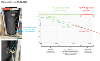

auch wenn es hier länger still war, hat mir das Thema bei der Suche nach meinem Wärmeverlust im WW-Speicher weitergeholfen und ich bin schließlich fündig geworden!
Die Anlage wurde im Sommer 2024 installiert und es handelt sich um eine „alte“ Vitocal 222-S.
Im Kühlbetrieb habe ich im Sommer sogar Werte bis −0,840 K/h gesehen.
Mit dem verbleibenden Wert von −0,284 K/h bin ich aber auch noch nicht ganz zufrieden. Leider habe ich weder Absperrhähne in der WW-Hauptleitung noch in der Zirkulation und kann daher testweise nichts abstellen, um eine zusätzliche Mikrozyrkulation ausschließen zu können.
Diese Abbildung habe ich für den Anlagenbauer vorbereitet:
Kannst Du die Grafik zu Deiner Messung ein wenig erläutern, ich habe jetzt zwar fast den ganzen thread gelesen, verstehe aber nicht, was Du zeigst. Danke Dir, Michael
Grob zusammengefasst wurde hier durch mehrere Forenmitglieder festgestellt, dass der Warmwasserspeicher im Standby deutlich schneller Wärme verliert, als es durch die normale Speicherdämmung erklärbar ist.
So auch bei meiner Anlage:
Im üblichen Heizbetrieb verliert der Speicher etwa 0,5 K pro Stunde (im Sommerbetrieb beim Kühlen teilweise sogar bis zu 0,8 K/h).
Natürlich jeweils ohne Wasserentnahme oder Laufzeiten der Zirkulationspumpe.
Diese 0,5 K/h entsprechen rund 3 kWh Wärmeverlust pro Tag – das ist für einen 220-l-Speicher viel zu hoch, wenn man allein die Dämmung betrachtet.
Zur Einordnung:
Eine komplette Aufladung des Speichers von 42 °C auf 55 °C entspricht bei mir etwa 3,3 kWh.
Unterhalb von ca. 42 °C bricht die Schichtung beim Duschen schnell zusammen, daher nehme ich 42 °C als „untere nutzbare Temperaturgrenze“.
Das bedeutet:
3 kWh Verlust pro Tag entsprechen rund 92 % der nutzbaren Energie des Speichers.
Oder anders gesagt: Man müsste jeden Tag einmal vollständig nachladen, nur um den Wärmeverlust auszugleichen.
Der Nutzer @bootcamper kam im Thread auf die Idee, dass eine ungewollte Zirkulation im Ladekreislauf des Speichers durch eine Undichtigkeit des 3-Wege-Ventils verursacht werden könnte. Dies konnte dann durch Ihn und auch andere bestätigt werden. (Als Maßnahme wurde dann durch Viessmann/Heizungsbauer 2-Wege Ventile im WW RL verbaut um diese Zirkulation automatisiert zu unterbinden).
Dies habe ich bei meiner Anlage ebenfalls geprüft:
Durch das Absperren des Warmwasser-Rücklaufs (WW-RL) ließ sich diese ungewollte Zirkulation unterbinden.
Die Grafik oben zeigt genau diesen Effekt:
Sobald ich den WW-Rücklauf schließe, halbiert sich der Wärmeverlust fast – von –0,495 K/h (offen) auf –0,284 K/h (geschlossen).
Damit ist der Nachweis erbracht, dass auch bei meiner Anlage eine Undichtigkeit im 3-Wege-Umschaltventil bzw. im Ladekreislauf vorliegt, die zu einem unnötig hohen Wärmeverlust des Speichers führt.
Zusätzlich habe ich noch den Verdacht, dass eine gravitative Mikrozirkulation im WW/Zirkulationskreislauf auftritt, da ich keinerleich Rücklaufsperren vom Anlagenerrichter verbaut wurde. Der Geschichte geh ich jetzt nach. Die -0,284 K/H sollten sich noch weiter reduzieren lassen.

Das 3-Wege Ventil sitzt immer unten rechts neben dem Wassertank im Metallschrank?
LG Michael
Nein – das Ventil unten rechts am Warmwasserspeicher ist nur ein manuelles Absperrventil für den Rücklauf im WW-Ladekreislauf.
Wenn du dieses manuell schließt, kannst du damit die ungewollte Zirkulation im Heizbetrieb unterbinden.
Damit kannst du ganz einfach testen, ob dein Speicher ebenfalls unnötig Wärme verliert:
→ RL schließen → Speicher beobachten → bei deutlich geringerem Wärmeverlust liegt eine Undichtigkeit vor.
Wichtig:
Für die Warmwasserbereitung muss das Ventil natürlich geöffnet sein.
Genau deshalb wird bei betroffenen Anlagen später ein motorisiertes 2-Wege-Ventil nachgerüstet, das automatisch nur während der WW-Bereitung öffnet.
Das 3-Wege-Umschaltventil selbst sitzt oben im Gerät, an der inneren Rückwand der Inneneinheit.
Dort schaltet die Anlage zwischen Heizen und Warmwasserbereitung um.
