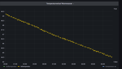

Ich zeichne die Daten mittels API auf und sehe ohne Wasserentnahme, dass die Speichertemperatur kontinuierlich sinkt.
Das habe ich Viessmann gemeldet und da will jemand vorbeikommen und das überprüfen, weil dies nicht sein darf. So wie ich den Beitrag aber interpretiere, ist der Verlust bei der Vorgängergeneration auch so und wird durch das Design hervorgerufen.
Bevor also ein Techniker an der Anlage etwas verschlimmbessert, würde ich hier mal die Meinung von anderen Besitzern der neuen Generation einholen.
Temperaturverlauf mit eingeschalteter Heizung und laufender Sekundärpumpe (ca.90%)
20:00 bis 07:00 Temperaturverlust ca. 5K
Temperaturverlauf mit ausgeschalteter Heizung und ausgeschalteter Sekundärpumpe
20:00 bis 07:00 Temperaturverlust ca. 4K

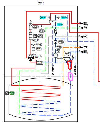

Auch habe ich mir das Schema der Wärmepumpe angeschaut. Meiner Meinung nach wird hier am Ausgang des WW Boiler (rot markiert) Wasser vom Rücklauf in den Boiler gedrückt oder angesaugt und es kommt zu einer Durchmischung mit dem kalten Rücklaufwasser, was einen kontinuierlichem Wärmeverlust im Boiler zu Folge hat und somit auch dem Frischwasser Wärme entzieht.
@bootcamper Ich habe nicht alles komplett gelesen, aber ist dies bei der alten 222-S dasselbe Thema, was man mit dem Einbau von dem 2 Wege Ventil (lila Markierung) behoben hat?
@MNickel Hast Du bei Deiner 222-S (R32) auch solche Verluste.

ja, das kann ich bestätigen. Bei uns ist der Wärmeverlust im WW-Speicher sogar noch höher und liegt mit und ohne Heizung zwischen 0,6 und 0,7 K pro Stunde ohne Entnahme und ohne Umwälzpumpe.
Eventuell spielt im gemeinsamen Rücklauf der Bernoulii-Effekt eine Rolle, wenn der Heizkreis läuft.
Allerdings ist bei uns der Wärmeverlust auch mit Haizung aus ähnlich hoch. Daher könnte auch die Wärmediffussion über die Leitungswand der Verrohrung eine größere Rolle spielen ...
Ggf. spielt noch eine Rolle, wo die Heizung vom Niveau her im Vergleich zum Heizkreis steht, wohin ja die Wärme über den gemeinsamen Rücklauf wegzudiffundieren scheint. Bei uns steht die Anlage im Keller und der höchste Punkt des Heizkreises ist 1,5 Stockwerke drüber. Ich könnte mir vorstellen, dass die Situation je nach baulicher Situation anders aussieht.
Egal, woran es liegt, insgesamt halte ich den Wärmeverlust für inakzeptabel hoch. Die Anlage ist dadurch hinsichtlich WW-Bereitung energetisch ziemlich ineffizient.

Auf der linken Seite des Diagramm ist der Normalzustand abgebildet und auf der rechten Seite der Verlauf nach der WW Bereitung, jedoch mit geschlossenem Hahn.
Der Verlauf des Absinkens der Temperatur ist identisch. D.h., aus meiner Sicht findet keine Schwerkraftzirkulation statt und das Problem muss in der Wärmepumpe gesucht werden.
