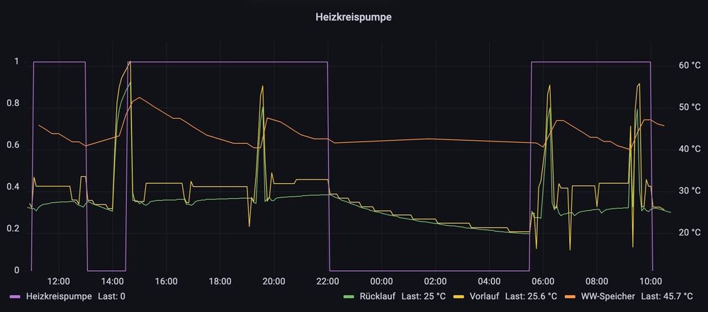

ich habe eine Frage zum Verhalten meiner Vitocal 200-A AWO-E-AC 201.A08 (Inneneinh.), die ich zusammen mit einem 300 Liter Vitocell WW-Speicher betreibe.
Ich habe über die Viessmann-API Daten zu meiner Anlage gesammelt und festgestellt, dass es einen nicht unerhebliche Wärmeverlust im WW-Speicher gibt solange die Heizkreispumpe läuft. Die Heizung habe ich von 22-5:30 Uhr schlafen gelegt, in dieser Zeit bleibt die Temp. im WW-Speicher auch wie erwartet weitestgehend konstant.
WW-Bereitung:
Durchgehend auf Soll 46 Grad eingestellt und von 14-15 Uhr wird auf 52 Grad hoch geheizt, Zirkulationspumpe ist aus.
Könnte es sein, dass das Umschaltventil defekt/undicht ist und so die Heizkreispumpe Wärme aus dem WW-Speicher zieht oder was könnte die Ursache sein?
Vielen Dank schon mal!
Mit Deinem Verdacht liegst Du sicher richtig. Umschaltung auf WW-Bereitung funktioniert ja gut. Beim zurück auf Heizen scheint es nicht mehr vollständig / sauber zu schließen. Hier kann man selbst Hand anlegen oder einen HB beauftragen.
