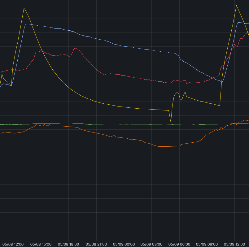

Hallo @Robert0,
in dieser Grafik siehst Du den Temperaturverlauf an unserem Warmwasserspeicher (die blaue Linie).
Nach dem Hochheizen auf 55°C fällt die Kurve langsam bis etwa 5:30 Uhr. Dann schaltet sich bei uns die Zirkulationspumpe ein. Und sofort fällt die Temperatur deutlich schneller.
Ich glaube dein Temperatursturz von 77° auf 44° C könnte tatsächlich an der Zirkulation liegen. Ist die Pumpe die ganze Zeit durchgelaufen?
