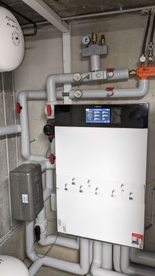

Anbei ein Bild - hoffentlich kann man den Temperaturunterschied erkennen. Die Isolierung habe ich nur entfernt, damit man die Technik besser erkennen kann.
Die grössere Fläche wäre hier irrelevant. Wenn überhaupt, müsste der jetzige Wärmetauscher hochgradig verkalkt sein. Wurde der mal ausgebaut und wenigstens einer Sichtprüfung unterzogen ?

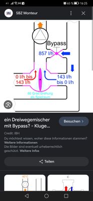

weiters könntest du unter den Mischermotor nachschauen ob sich dort ein bypass ventil befindet und geöffnet ist.
wenn ja ist dieser zu schließen
dieses ist erforderlich und geöffnet wenn die temperaturdifferenz primär-sekundär hoch ist, um ein permanentes auf-zu takten des mischers zu vermeiden.

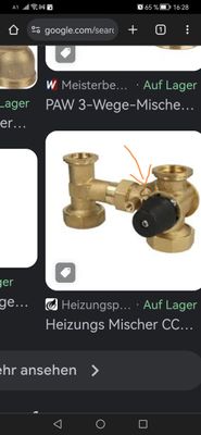

Ob der Mischer richtig auf und zu fährt war nicht mein Hinweis.
in der Pumpengruppe hinter dem Mischermotor am Mischerventil könnte sich ein bypassventil befinden.
Die Schlitzschraube auf die der Pfeil zeigt ist bei dem bild der bypass

Gibt es den von dir genannten WT auch als gesamte Baugruppe, oder wie ist der bei dir integriert worden? Kannst du ein Bild posten?
Danke, @Nud Habe den Mischermotor abgenommen, ist aber kein Bypass vorhanden.
Fotos der Anlage und aller Komponenten würde helfen.
