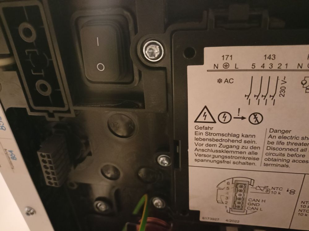

Meinem Verständnis nach gibt es mehrere Möglichkeiten die Anlage auszuschalten  - was ist genau zu tun?IMG20240124122742.jpgIMG20240124122749.jpgIMG20240124122504.jpg

Den Netzschalter der Inneneinheit auf dem zweiten Bild nach quittieren der Meldung ausschalten.
Dann das Außengerät ausschalten (Sicherung raus)
Inneneinheit wieder einschalten und nach kurzer Zeit die Außeneinheit wieder einssichern.
