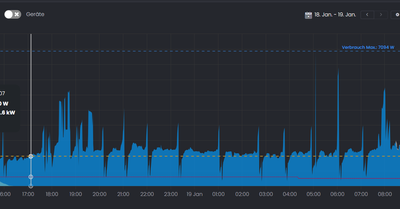

Wärmepumpe vereist stündlich, ist das normal?
Es handelt sich um eine 222-S AWBT-M-E-AC 221.E08
Haus BJ2016, 183qm
3 ANTWORTEN 3
Ja, das ist bei Temperaturen um die 0°C und Luftfeuchtigkeit 85-90% normal. Wenn Schnee liegt wird der Effekt noch verstärkt. Ist bei mir mit derselben WP auch so.
