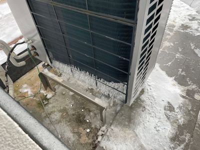

ich habe wie jeden Winter wieder riesige Probleme mit meiner Wärmepumpe.
Modell und Seriennummer als Foto.
Ich habe erst vor einigen Monaten fast 1000€ für 2-3 Stunden Techniker Einsatz bezahlt. Der Techniker hat mein Umschaltventil sauber gemacht und sagte die Probleme kämen vom falschen auffüllen der Anlage, wäre zu hartes Wasser.
Anschliessend habe ich die Anlage komplett nochmal enthärten lassen.

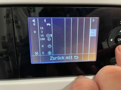

Pünktlich zu den - Graden machen sich neue Probleme bemerkbar. Ich habe nachts ein Geräusch von draussen gehört. Bin raus und musste feststellen das meine Anlage komplett vereist war. Alle Löcher am unteren Blech waren zugefroren. Es kam dann die Meldung EEV und 1A und B5.
Ich muss dazu sagen das ich Heizen und WW mit Elektro ausgeschaltet hatte.
Anschliessend habe ich in 5 Stunden mit einem Föhn das Eis an der Sohle aufgetaut, und Gerät war komplett eisfrei. Habe dann WW und Heizen mit Elektro wieder eingeschaltet.
Das Gerät macht WW mit dem Verdichter, das funktioniert. Leider gibt er aber nichts an die Heizkreise ab. Jetzt springt mir andauernd der Heizstab an, heizt den Vorlauf von der Heizung leider nicht.
Heute habe ich festgestellt, dass Gerät wieder komplett vereist ist.
Ich habe mal alles abfotografiert.
