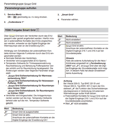

ich möchte meine Wärmepumpe mit einer PV-Anlage ohne Speicher verknüpfen.
1. ist meine Wärmepumpe smart grid fähig?
Herstellerkenzeichen 7788534801267114
2. wenn nicht, kann ich bzw. wie kann ich den WW-Speicher TMEP2 nutzen?
Was ist außerdem zwingend zu berücksichtigen.
Mit freundlichen Grüßen
1) versuche ob du die Kodierung 7E80 auf 4 stellen kannst.
Dann würde ein extra Menüpunkt Smart Grid erscheinen.
2) auch wenn das nicht gehen sollte kannst du den PV Strom einfach nutzen, in dem du Temp2 z.b. auf 52 stellst und die normale WW Temp auf 45.
das Programm für Temp2 stellst du auf 13:00 bis 15:00. in dem Zeitraum ist an 95% der Tage die Tageshöchsttemperatur und die WW Bereitung läuft effektiver und der PV Überschuss ist auch hoch.
