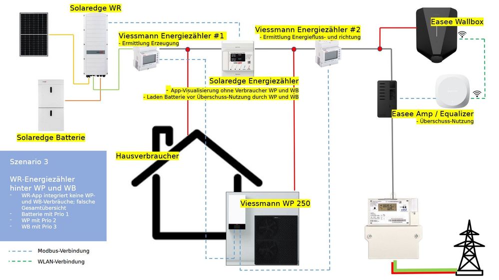

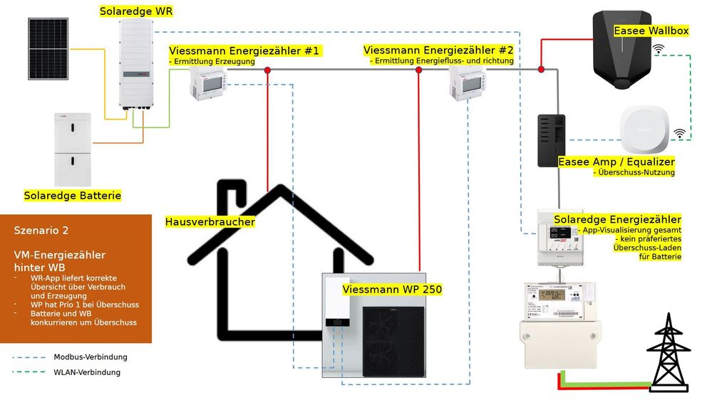

Hallo, ich hätte jetzt nochmal ne Frage zu dem Energiezähler. Dass ich jetzt wohl 2 davon benötige habe ich inzwischen verstanden. Was ist jetzt eigentlich der Unterschied zwischen den ZK06026 und dem ZK05665. @Flo_Schneider hat bis jetzt immer von 2 ZK06026 geschrieben aber in dem Schaltungsschema zum Energiemanagmentsystem sind jetzt 2 ZK05665 eingezeichnet.
Außerdem sitzt in diesem Schema der Zähler vor der Wärmepumpe in der montageanleitung zur Vitocal sitzt der Zähler nach der Wärmepumpe.

Wie ein Posting darüber schon geschrieben, sitzt in dem Viessmann Plan des Energiemanagements der Energiezähler vor der Wärmepumpe in der Montageanleitung zur Vitocal 250 aber hinter der Wärmepumpe.
2.Frage. Der Viessmann Energiezähler ist ja ein Zweirichtungszähler. Benötige ich dann überhaupt den 2. Zweirichtungszähler für die Kaskade im Zählerfeld oder macht der Viessmann Zähler dasselbe?
….man wird hier in Deinem Fall irgendwie nicht schlau daraus, was Du letztendlich erreichen möchtest…..
Wenn es nur darum geht, das Du den exakten verbrauchten WP Strom wegen einer Verrechnung ermittelt haben möchtest, benötigst Du weder die Zähler von VM noch den KSEM Smartmeter.
dazu hat Du bereits die Vorhandenen beiden Energiezähler. (Den einen der bei Dir am Netzanschlusspunkt eingezeichnet ist, und der zweite der daneben eingezeichnet ist.
Mit den Werten dieser beiden Zähler kannst den WP Verbrauch bereits heraus rechnen:
WP Verbrauch = Verbrauch am Hausanschlusspunkt (in der Skizze der linke) minus Verbrauch vom Zähler 2 (in der Skizze der rechte).
Du siehst, das hast absolut nichts mit einem der VM Zähler, noch mit dem KSEM Etwas zu tun.
Würde ohnehin über diese Zähler nicht passen, da diese Zähler mit ziemlicher Sicherheit nicht geeicht sind, und somit für eine Anrechnung eigentlich nicht verwendet werden dürfen.
Die VM Zähler würdest Du nur dazu benötigen, um zb. in der WP Regelung eine Eigenverbrauchsoptimierung betreiben zu können. Der eine nach der PV UV (in Deiner Skizze der Rechte) sollte so passen……der Linke, sollte jedoch den gleichen Strom messen wie der KSEM). Ich weis ja nicht, wie die 250er WP das Regelungstechnisch intern macht, aber nur so denke ich, hätte der WP Regler die theoretische Möglichkeit die WP-Leistung auf 0-Einspeisung zu halten.
Die Eigenverbrauchsoptimierung, wird hier ohnehin regelungstechnisch “Spannend”, da Du ja auch einen BYD Speicher dran hängen hast, der wie ich vermute seinen Lade/Entladestrom über den KSEM regeln soll (0-Einspeisung).
Warum ich das so sehe, an folgendem Beispiel erklärt:
Nehmen wir mal an, die PV liefert gerade….sagen wir mal 5kW, und das Haus benötigt aktuell 1kW.
Bedeutet der KSEM liefert dem BYD die Info, das gerade 4kW Überschuss ins Netz vorhanden sind, und der BYD mit 4kW die Batterie laden kann (eben für die 0-Einspeisung). Die Batterie beginnt mit 4kW zu Laden
Nur…..die WP bekommt jetzt genau zum gleichen Zeitpunkt die Info, vom SM hinter der PV das diese gerade 5kW ins Haus liefert, und parallel vom 2. Smartmeter, das 4kW ins Netz geliefert werden….
Somit hat die WP ebenfalls die Info, das gerade 4kW PV Überschuss vorhanden ist, startet - weil es in der WP so eingestellt wurde - die WW Beladung…..Nur die 4kW sind in Wirklichkeit nicht mehr vorhanden, da der BYD bereits diese zum Laden verwendet……die WP hat aber nach dem Start eine gewisse Mindestlaufzeit, und stoppt nicht gleich wieder…..somit Zieht diese jetzt ihre Leistung aus dem Netz……das merkt der KSEM, und stoppt wiederum die Beladung der BYD……letzt steigt wieder schlagartig der zur Verfügung stehende PV Strom, den die WP erkennt……u.s.w.
Wenn man hier nicht aufpasst, bzw. gezielt steuert, wer wann welche Energie bekommt, könnte das ganze System WP <-> BYD <-> Netz zu “schwingen” beginnen, und das ist nicht gut für das ganze System……inkl. im größerem Umgang gedacht, ist das nicht gut für die Netzstabilität……
Dann sehe ich auch noch in Deiner Skizze 2 Wallboxen. Diese sollten auch unbedingt in die Regelung mit eingebunden werden, um den PV Strom optimal nutzen zu können…..Wenn zb. Der BYD voll ist, die WP auch ihre Beladung beendet hat, könnte ja PV Energie über die Wallboxen mittels 0-Einspeisung in die Autos geladen werden…..
Der nächste Punkt der hier eventuell zum Problem werden könnte, sind der 7kW und der 10kW WR, wobei am 10kW die Batterie mit integriert ist…..Außer die BYD kann vom Kostal WR nicht nur aus den PV Modulen, sondern auch auch aus dem Netz geladen werden….dann wird es in Verbindung mit dem KSEM funktionieren……
Das Ganz Regelungstechnisch in den Griff zu bekommen ist durchaus machbar, sollte aber von “vorne bis hinten” vollständig durchdacht werden, wann welcher Verbraucher welchen Strom in welcher Reihenfolge bekommen soll….
lg
Guennie
Hallo, mir ist schon klar wie der Verbrauch in einer Kaskadenschaltung mit diesen 2 Zweirichtungszählern abzurechnen ist. Und den 2.ZRZ habe ich bisher ja noch gar nicht. Den KSEM habe ich ja schon seit 2 Jahren wegen der PV Anlage. Den KSEM kann ich ja deswegen jetzt nicht ausbauen. Dieses Jahr kam jetzt eine 2.Pv aufs Dach und vor 2 Wochen kam der BYD Speicher dazu.
Jetzt kommt am 19.9. noch eine Vitocal 250. Und damit die den Überschuss der PV Anlage verwenden kann benötigt man doch laut @Flo_Schneider 2 dieser Visessmann Energiezähler die über CAN Bus verbunden werden. Das das ganze doppelt gemoppelt ist weiß ich schon, aber ich habe halt 2 KOSTAL Plenticore und den BYD Speicher.
und darum ging es mir jetzt. Der linke ZK06026 sitzt ja direkt hinter dem 2. ZweirichtungsZähler. Wenn mir jetzt dieser Viessmann Zähler genau dasselbe anzeigt wie der 2.ZRZ könnte ich mir den 2.ZRZ ja sparen. Und wegen der Abrechnung mit dem Mieter. Wir sind uns da schon einig. Er bekommt von mir ja dann auch den verbrauchten PV Strom für die Wärmepumpe günstiger abgerechnet.
Hm, laut Montageanleitung von Viessmann sitzt der Viessmann Zähler nach der Wärmepumpe. Der misst also den Überschuss der noch übrig bleibt nachdem das Haus versorgt ist. Angenommen da sind noch 4kw Überschuss da dann sollte doch die WP diese 4 kw benutzen. Am KSEM und am 1.ZRZ ist ja dann kein Überschuss mehr messbar da die 4 kw vorher in die WP gehen.
sehe ich das gerade falsch?
und jetzt wieder die Frage. In der Anleitung zum Energiemanagement sitzt der Viessmann Zähler direkt so wie du geschrieben hast nach dem 1.ZRZ also vor der Wärmepumpe, aber da sind dann ZK05665 eingezeichnet keine ZK06026. Welcher wäre jetzt da richtig?
Jetzt noch zu den 2 Wallboxen. Ich habe 2 Zappis mit denen ich bisher fast nur PV Überschuss lade.
Dazu sitzen 3 wandler direkt hinter dem KSEM. Da ich erst gegen 16Uhr nach Hause komme ist Winter nichts mit überschussladen. Das Auto meiner Frau wurde aber bisher auch im Winter fast immer mit PV Üverschuss geladen. Ob das jetzt auch noch klappt wenn die WP da ist wird man dann sehen.
Und wie dass dann jetzt mit dem BYD Speicher zusammen funktioniert bin ich auch mal gespannt.
Wo letztendlich wirklich der 2. VM Zähler ein muss, kommt nur darauf an wie der Regler in der 250er das intern “abarbeitet”, und auch an der Software der 250er wird seitens VM noch - wie hier in anderen Posts zu lesen ist - ausgiebig gebaut. Da ich selber eine 200-A habe, kann ich Dir das somit leider nicht beantworten, eventuell hat hier im Forum bereits jemand auf 2 VM Smartmeter umgebaut, und auch schon das entsprechende Softwareupdate in der 250er Anlage, der dies hier fundiert beantworten kann….
Dein Wunsch mit der optimalen PV Nutzung ist vollkommen nachvollziehbar, und auch Sinnvoll. Das was ich Dir vorhin mitteilen wollte ist, das dies in deinem Mikrokosmos hinter dem Hausanschlusspunkt absolut „koordiniert“ ablaufen muss:
Du hast zwei Stromerzeuger, das sind die beiden PV WR. Und dagegen stehen 5 „Abnehmer“, die BYD Batterie, die beiden Wallboxen, die Wärmepumpe, und der normale Hausverbrauch.
Wenn das nun optimiert, und kontrolliert ablaufen soll, kann es technisch nicht so ablaufen, das sich ein jeder der Abnehmer den Strom autonom dann abholt, wenn er das gerade benötigt…..Denn hier gibt es Zeiten, in denen keiner der Abnehmer etwas benötigt, und Zeiten, wo plötzlich alle was haben wollen……
Somit benötigt es sozusagen einen übergeordneten „Dirigenten“ der das „große Ganze“ im Überblick hat,
Priorisiert, wann wer welchen Strom bekommt, und wann nicht…..nur so arbeitet der „Mikrokosmos Hausmanagement“ hinter dem Hausanschlusspunkt ausgewogen und effizient.
Du hast mit der Idee, das der KSEM dann nichts mehr „sieht“, und abregelt, vom Grundprinzip her recht, Du vernachlässigst in Deiner Betrachtung jedoch, den Faktor Zeit, den Faktor Geschwindigkeit Deiner Regler, und die Tatsache das 4 Deiner 5 Abnehmer über die Smartmeter gleichzeitig immer die gleiche Info bekommen, „Überschussstrom ist vorhanden“ oder kein Überschuss ist vorhanden, aber keiner der Abnehmer bekommt die Info ob er sich auch den Überschuss auch aktuell nehmen darf, oder aktuell nicht, aber dafür in einer Stunde, u.s.w.……Dein System beginnt im schlechtesten Fall zwischen Überschuss und Bezug stark zu schwingen, oder im besten Fall arbeitet Dein System nicht so effizient (maximale Nutzung des PV-Stroms) als wie es das sein könnte……..das ist zb. der gleiche und einzige Grund (nur eben im viel größerem Maßstab) warum auch im Öffentlichen Stromnetz 24/7 im Hintergrund (vollkommen unsichtbar für den Endverbraucher) zwischen den Erzeugern und Verbrauchern ausbalanciert werden muss, damit das Stromnetz nicht zu schwingen beginnt und kollabiert. (Blackout wäre die unausweichliche Folge).
Das das Ganze Thema um die Doppelt gemoppelten Stromzähler alles andere als optimal ist, ist kein unbekanntes, wird auch von sehr vielen verurteilt, und war für mich auch ein absolutes „No Go“.
Damit ich dieses Problem umgehen kann, habe ich mir das komplette Energiemanagement des Hauses selber aufgebaut, und programmiert, und komme somit nur mit einem einzigen Stromzähler am Hausanschlusspunkt aus.
Dabei schaffe ich mit meiner 7,5kWp PV durch die vorher genannte gezielte, gleichmäßige Ausbalancierung zwischen Hausverbrauch, PV Batterie und WP - Regelung, einen PV Eigenstromverbrauchsanteil von knapp 81%, im Jahresdurchschnitt kein Import aus dem Netz und einen verbleibenden PV-Jahresüberschuss von ca. 1200kWh.
lg

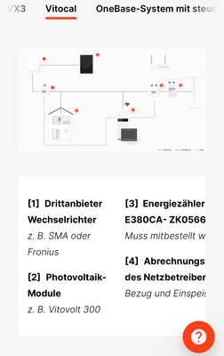

Hallo, welche Energiezähler sind denn jetzt da nötig? ZK06026 oder ZK05665? In der Montageanleitung der Vitocal 250 sitzt der Zähler nicht am Netzanschlusspunkt sondern nach der Wärmepumpe. Der misst dort also den Strom den die Wärmepumpe benötigt nicht.
in der übersicht des Energiemanagements sitzt der Zähler ZK05665 direkt an Netzanschlusspunkt hinter dem Zweirichtungszähler. Dort fliest also der Strom für die Wärmepumpe und den Rest des Hauses durch diesen Zähler durch.
