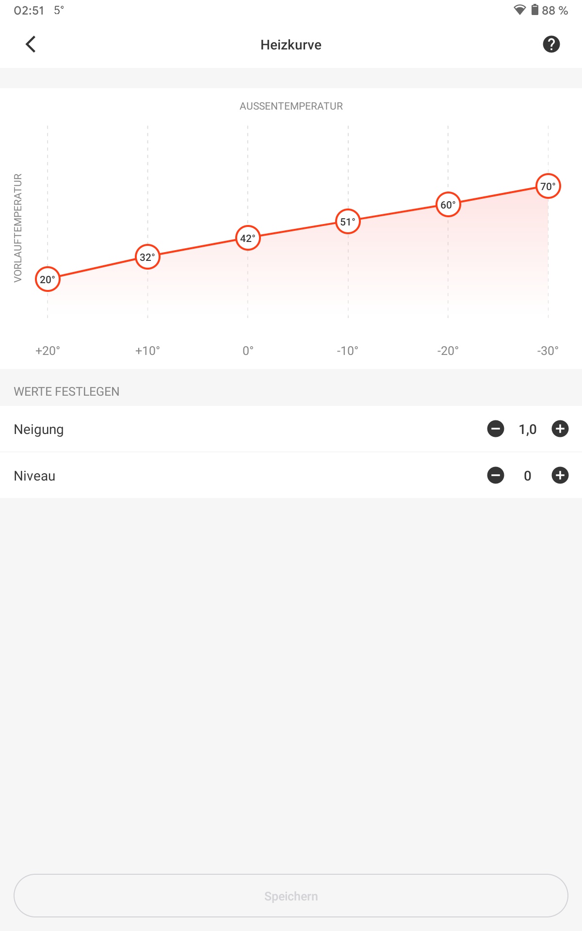

Habe die Heizlinie einmal mit den Einstellungen meines FB und einmal mit meinen Einstellung getestet, leider nachts keine richtige Absenkung bei einer Außentemperatur von ca.6 Grad plus. Ich weiß nicht ob es richtig ist das der Verdichter bei 6 Grad plus läuft .

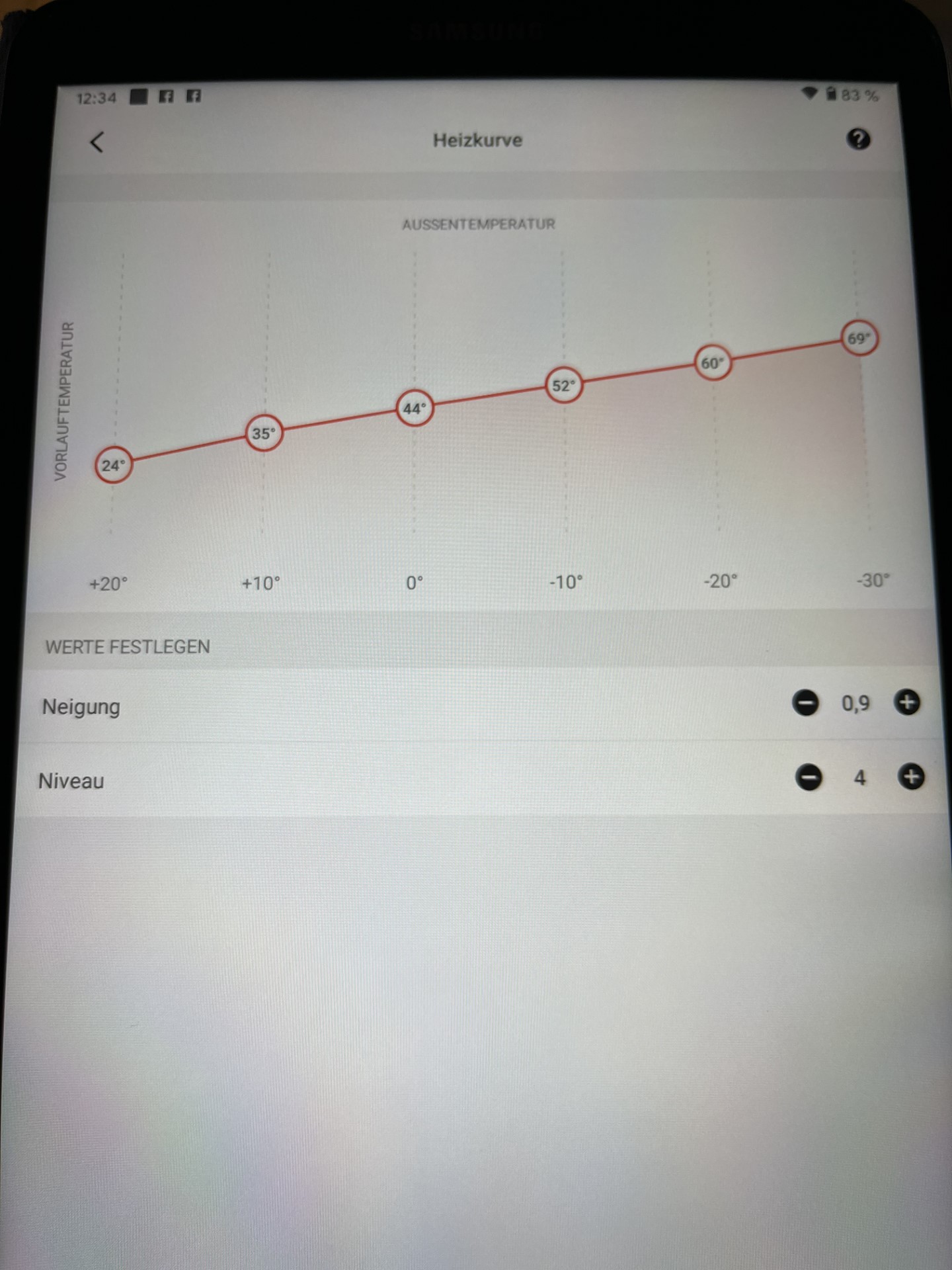

Ich füge mal ein paar Bilder von der Kennlinie bei , die mit der Neigung 0,8 und Niveau 8 sind die vom Fachbetrieb und die andere habe ich über einen längeren Zeitraum ohne Erfolg getestet.

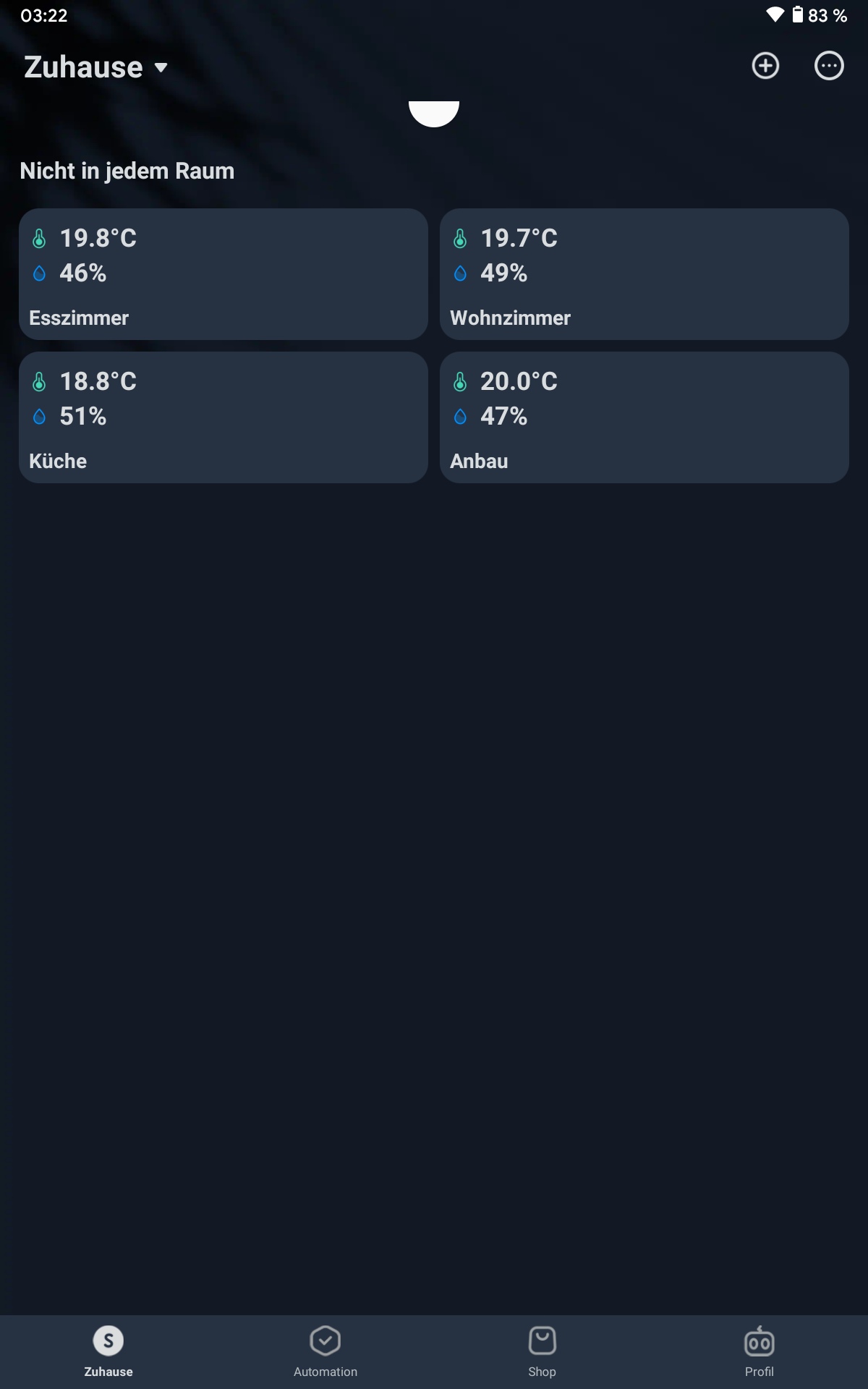

Die Küche ist bewusst 1 Grad weniger eingestellt.

Deine Vorlauftemperaturen empfinde ich als zu hoch.

Die Heizkennlinie wurde auch vom Fachmann eingestellt, ich habe eigentlich die Heizlinie zum testen nur runter gestellt, trotzdem kühlt die Bude nicht ein Grad runter.

Die Heizkurve habe ich soweit runtergeregelt das ich ziemlich genau 20 Grad in den Räümen bei Stellung 5 erreiche, was auch super funktioniert, nur die Nachtabsenkung reagiert nicht.
