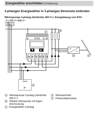

da dein WR keinen Smart Grid Kontakt hat, vergiss den Artikel mit SG-Ready und Kontakt 216, das geht in deinem Fall nicht
Du brauchst den 3 Phasigen Modbus Viessmann Energiezähler, der wie in der Anleitung beschrieben eingebaut werden muss.

ist die SG-Ready-Schnittselle (Anschlussleiste 216 + Steuerung-WP) über den Viessmann-Energiezähler ansprechbar?
nein der Energiezähler kommuniziert per Modbus mit der WP und kann die WP in gewissen Grenzen stufenlos auf den Überschuss reagieren lassen..
VG Michael

hier die Planungsanleitung deiner WP
--> S 154 unten ist der 3 phasige Zähler beschrieben.
bzw:
Wenn die PV in einem Energiemanagement hängt und der Überschuss in einer Haus Automatisierung verfügbar ist, kann man das theoretisch über die APi oder über Optolink realisieren, wenn man sich mit so etwas ein wenig auskennt...
