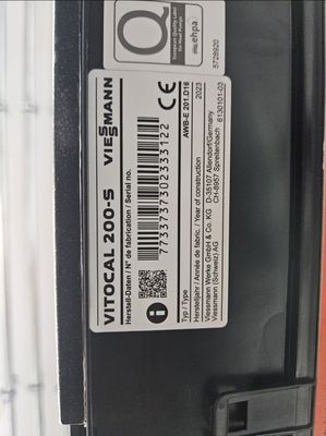

Gleich das ganze Typenschild.
Mfg
Danke, du kannst bei deiner Anlage über die Kontakte 216.1 (B) bzw. 216.4 (A) die SmartGrid-Funktion nutzen. Dies kann direkt an der Wärmepumpenregelung ausgeführt werden. Die Ansteuerung erfolgt dabei über ein separates Schütz, welches einen potentialfreien Kontakt zwischen X3.1 und 216.1 (B) bzw. 216.4 (A) herstellt.
