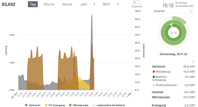

Bei mir sieht es heute so aus:
Außentemperatur heute 2,5 bis -1 Grad.
