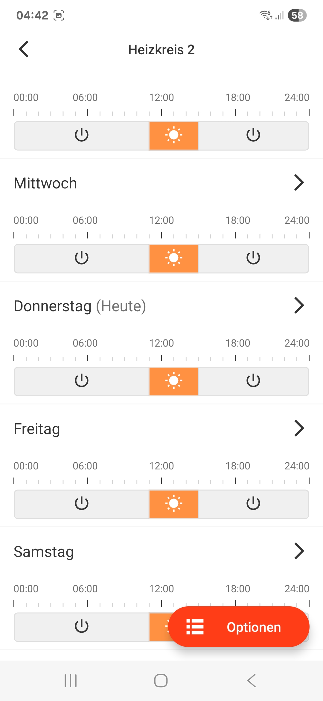

ich habe meine Wärmepumpe Vitocal 200-S so eingestellt dass Sie aktuell im Sommer nur WW aurbereitet. Dann habe ich in der App die Zeiten geändert damit die Wärmepumpe nur zu PV Strom Primezeit arbeiten soll, das Wasser im Wasserpuffer speichert und dann Abends bereitsteht zum Duschen. Leider igniriert die Wärmepumpe diese Einstellung und arbeitet weiterhin Abends. Was kann ich tun?

Deine Einstellungen beziehen sich lt. Bild auf Heizkreis 2.
Möglicherweise ist WW Bereitung die du ändern möchtest Heizkreis 1 (oder einem anderen) zugeordnet und du müsstest dort Änderungen vornehmen.
Genau. Die WW-Bereitung hat einen eigenen Zeitplan.
