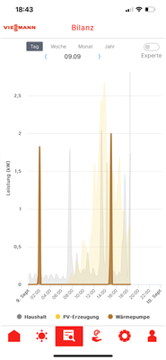

Servus,
wir haben eine Vitocal 300-G und ich sehe über die gridbox das der Verdichter jeden Tag um fast die gleiche Uhrzeit läuft ca. 02:00 Uhr und ca. 14:00 Uhr. Ich kann nirgends finden, wie und wo man das steuern könnte.
Für die Warmwasseraufbereitung gibt es "eigentlich" kein Zeitprogramm, da diese "immer" läuft. Könnte das der Grund sein? Denke, dieser läuft nur, wenn entsprechend die Temperatur fällt.
Vielleicht kann hier wer helfen.
Danke
Hallo
Die WW-Aufheizung startet, wenn die Temperatur im WW-Speicher um 5 Grad von der eingestellten Wunschtemperatur abgesunken ist.
Schöne Grüße
Die Zirkulationspumpe 24h laufen zu lassen ist absolute Energieverschwendung.
Die Verluste in der Zirkulationsleitung machen ein Mehrfaches des tatsächlichen WW Bedarfs aus.
Vorschlag (je nach Tageablauf):
Zirkulationspumpe:
6:00 bis 8:30 im Intervallprogramm 5/25!!
11:30 -14 im Intervallprogramm 5/25!! falls Mittags jemand zu Hause ist.
Ab Feierabend bis 22:00 im Intervallprogramm 5/25!!
WW Temp Normal 45 Grad ( 0 -24h)
WW Temp 2 mit 53 Grad (13-14h)
Dann wird das WW idR nur Mittags erwärmt, wenn der PV Ertrag am höchsten ist.
Falls es z.b. bei einem Wannenbad unter 45 fällt wird sofort nachgeheizt.
Mensch klasse. Vielen Dank für den Ratschlag. Den Punkt hatte ich bis dato noch nicht so in betracht bezogen. Habe die Werte gerade mal angepasst und werde das ganze beobachten. Aber nochmals danke für den Hinweis und den klasse Ratschlag.
