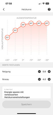

Mach mal einen Screenshot von Einstellungen / Wärmepumpe / Einstellungen / Heizkurve und stell ihn hier ein.
Die Heizkurve ist zu niedrig eingestellt. Momentan ist die Vorlauftemperatur gemäß Heizkurve bei z.B. 10°C  Außentemperatur 30°C. Genau das macht auch deine Heizung.
Deshalb musst du die Neigung höher einstellen. Suche einfach mal unter Heizkurve einstellen, da findest du viele Hinweise wie man das macht.
Außerdem ist die Vorlauftemperatur bei dir auf 40°C begrenzt. Erhöhe das mal auf mindestens 50°: Einstellungen /  Wärmepumpe / Maximale Vorlauftemperatur

Kannst du mal zeigen wie deine Wärmekurve aussieht? Finde es schwierig da selber etwas festzulegen trotz der Viessmann Artikel.
Du meinst eher zu hoch oder ? Weil,0.8 ist als Neigung für eine FBH schon sehr hoch
Wir haben keine Fußbodenheizung nur Heizkörper. ☺️ Aber für Einstellungsempfehlungen bin ich sehr dankbar, da für mich das Neuland ist und der Installateur nicht hilfreich ist. Viessmann Kundendienst hat uns auch nicht helfen wollen.
Habe eine fussbodenheizung und deshalb eine Neigung von nur 0.3 mit einem Niveau von 1. Für Heizkörper sind die Werte naturgemäß höher. Kann dir aber leider kein Beispiel aus eigener Erfahrung geben. Vielleicht kann jemand mit Heizkörpern ein Beispiel posten.

mich passe die Heizkurve nochmal an bin aber total unsicher wie diese aussehen sollte.
 Habe die Kurve mal so angelegt. Was meint ihr?
Viel zu steil !!
Probiere mal Neigung 0,6 und Niveau 4.
Ich fahre mit Heizkörpern aktuell 04/4.
