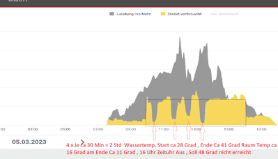

Als Beitrag dazu mein Diagramm mit 1 Aussetzer 2 Tage später mit 4 Aussetzern.
Bei den 4 Aussetzern war das Wasser im Boiler unter 28 Grad.
Bei mir passiert es öfter wenn die Warm Wassertemp. unter 26-28 Grad ist
Zb beim Start ab 41Grad seltener aber nur gleich die 1 Std am Anfang
Hier unten war das WW unter 26-28 Grad
Zwischendurch ,- zwischen Pause 2 und 3 ( gegen 12 Uhr )
ca 60-80 L Lauwarmes Wasser entnommen

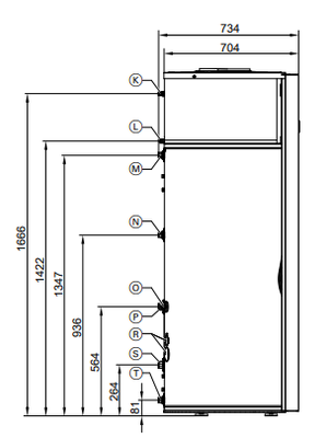

In Grün der Stromverbrauch der WP, Blau die Temperatur (gemessen am Punkt O für externe Wäremerzeuger)
Es scheint vorwiegend bei besonders niedriger Temperatur zu passieren dass die Pumpe taktet. Der Stromverbrauch fällt auf ca 36W jeweils für etwa 20 Minute. Die Pumpe läuft immer jeweils 30 Minuten. Etwa ab 37-40°C läuft die Pumpe dann dauerhaft.
