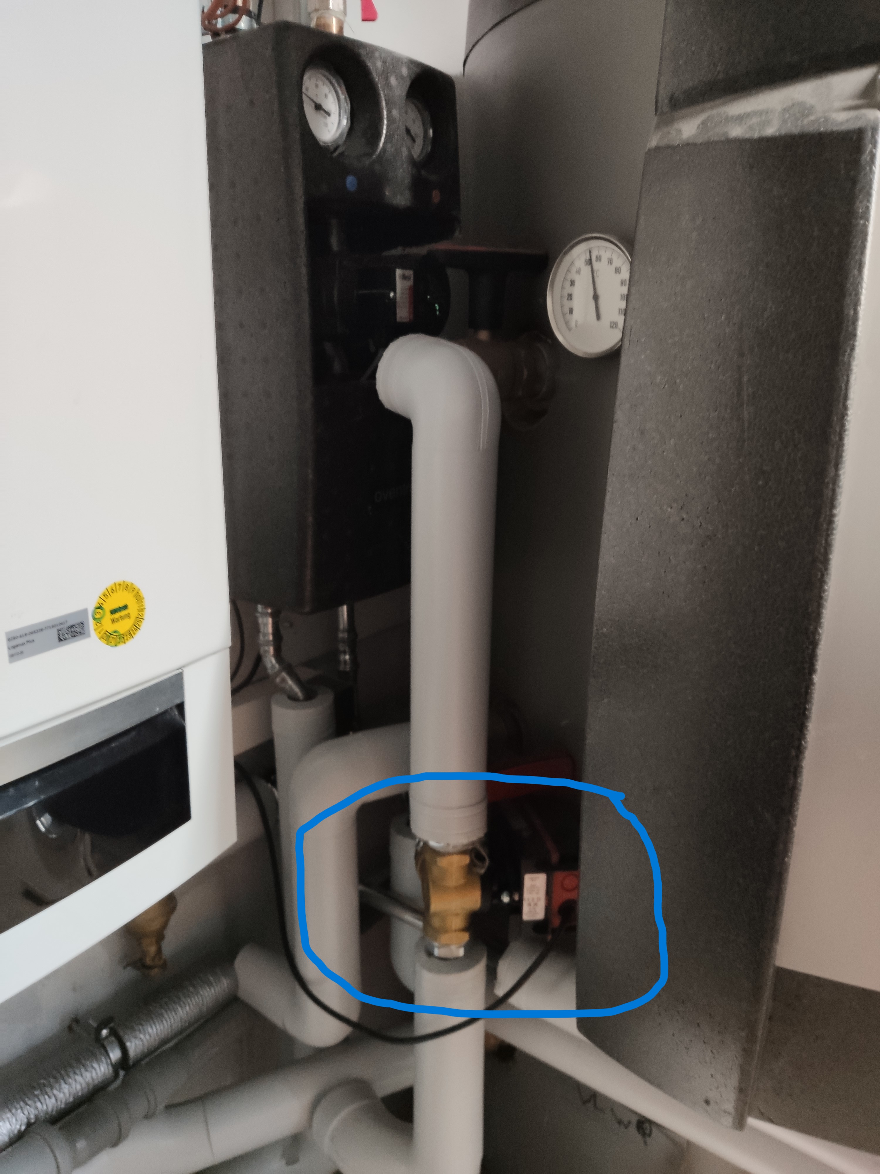

die Bezeichnung ESBE M166 steht auf dem Mischer drauf. Ich habe ihn im Anlagenschema und auf dem Bild eingekreist.

ach so dieses Ventil meinst Du. Dieses würde nur dann den Abgang des Puffers auf die "obere Zone" umschalten, wenn die VL Temperatur in den Heizungskreis nicht mehr über die untere Zone erreicht werden werden würde.
Da hier aber alleine die WP die Heizkreise über ihren Sekundär-VL problemlos auf Temperatur halten kann, wird dieses Ventil nie auf die obere Zone umschalten, und wird somit eigentlich nicht benötigt.

Hallo Guennie,
das heißt ja aber wenn meine Wärmepumpe Warmwasser (53°C) in der gleichen Leitung wie das Heizwasser (40°C) macht und parallel dazu laufen die Heizkreispumpen, befördern sie ein Teil davon in die HK. Der Mischer am HK regelt das zwar runter, aber energetisch wäre es sinnvoller, Heizungs- und Warmwasser mit zwei seperaten Leitungen an den Puffer zu führen. Wenn die Wärmepumpe dann Warmwasser (53°C) macht, können die Pumpen das Heizungswasser (40°C) aus dem Puffer nehmen bis die Wärmepumpe wieder Heizungswasser macht.
Der Heizungsbauer sagte mir nämlich, das Ventil würde abhängig davon ob Heizungs- oder Warmwasser gemacht wird zwischen unterer und oberer Pufferzone umschalten und so gezielt das warme Wasser oben in den Puffer laden. Bisher habe ich noch kein Mittel gefunden die Position des Mischers auszulesen und zu kotnrollieren was er macht.
Viele Grüße Felix
vollkommen korrekt, das es Sinnvoller ist, die WW Beladung sowie die HK Beladung zu trennen.....genau so habe ich es ja auch als einen der Vorschläge in die Skizze eingetragen.....😉
Dieses besagte Ventil arbeitet eben nicht so, wie es der HB behauptet....sondern das ist genaugenommen der Bivalenzmischer......Hätte sich übrigens der HB die Beschreibung im Schemenbrowser von VM vom hier verwendeten Schema durchgelesen, dann wüsste er, das dieses "Ventil" eigentlich ein Mischer ist, und für etwas anderes zuständig ist....aber....ja genau....hatte doch jetzt wirklich für einen kurz Augenblick vergessen, das es sich hier um einen HB handelt, den auch eine Heizlastberechnung nicht interessiert.....warum sollte ihn dann die Beschreibung von VM interessieren.....zumindest siehst schön langsam, was Du von diesem HB halten kannst......

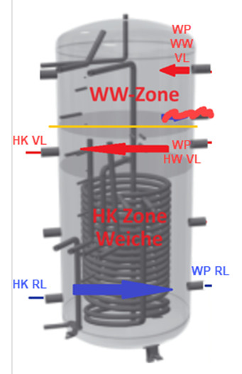

@FelixK schrieb:......Das hat der Speicherhersteller ja so beschriftet und das sollte dann doch auch funktionieren......
Nicht unbedingt...dazu braucht man sich ja nur die Speicher die bei Viessmann eigentlich sonst verwendet werden (siehe auch im Schemenbrowser deren jeweilige Einbindung) mit diesem Speicher Vorort vergleicht....die sehen einfach vom Innenaufbau anders aus......hier darf man nicht vergessen, das wir hier nur einen einzigen gemeinsamen RL zur WP haben.....
Das bedeutet, das hier der RL im Speicher ohnehin vermischt, und letztendlich durch die zusätzliche "höhe der Einbindung" auch mit einer höher als notwendig Temperatur zurück in die WP laufen wird.....(Regelungsprobleme)
Durch das "Kreuz und Quer der Strömungen in der HK Zone des Speicher" (Siehe letzte Skizze von mir) wird es wenn man das wirklich so anschließt, eine entsprechende Vermischung in dieser Zone geben....will man diese Zone als hydraulische Weiche nutzen, ist das für die Regelung ziemlich sicher nicht so gut......
Wie Empfindlich ein WP-Pumpensystem auf andere als im WP Regler erwartete und vorgesehene Temperaturverhältnisse regiert, dazu braucht man nur diesen aktuellen Thread hier nachlesen:
hier bei diesem Beispiel sieht man, das bereits alleine ein nicht korrekt arbeitender Temperatursensor an der Weiche (gerade mal um 5K) genügt, um das komplette System durcheinander zu bringen.....
Um ein eventuell wegen konkret dieses Speichers möglicherweise entstehendes Regelungsproblem im Vorfeld zu verhindern muss man hier bei diesem Speicher, genau auf diese Thematik bezüglich Strömungen im Inneren, denn Temperaturschichtungen in diesem Speicher, und der RL Temperatur zur WP aufpassen, denn eigentlich ist dieser Speicher anders als jene die von VM normal eingesetzt werden aufgebaut.
bei diesem Anschlussbeispiel "schichtet" die obere WW-Zone, und die untere arbeitet als hydraulische Weiche.
Was hier jedoch letztendlich dann der geringste Umbauaufwand ist, bzw. was hier dann am besten funktioniert, könnte ja auch das Planungsbüro noch zur Sicherheit mit dem Technischen Dienst von VM Rücksprache halten....

Guten Morgen,
Anbei eine Skizze, vom kompletten Kreislauf wie dieser aussehen könnte, damit der Speicher in der WW-Zone sauber schichtet, und die untere Zone des Speicher als hydraulische Weiche arbeitet.....Beide Zonen sind automatisch durch das unterschiedliche Temperaturniveau von WW und HW getrennt (natürliche Schichtung).
Das hier ein Anschluss am Speicher fehlt ist kein Problem, da ja die Leitungen WW-RL und HK VL über das 3-Wegeventil in der Wärmepumpe, sowie das 3-Wegeventil im Rücklauf voneinander getrennt sind. Somit kann man den einen Anschluss des Speichers sozusagen in zwei Richtungen verwenden.....
Bei der WW-Bereitung dient dieser Anschluss als Rücklaufleitung zur WP, und während der Raumbeheizung ist dieser Anschluss der Vorlauf zu den Heizkreisen. Die jeweils gerade nicht verwendete Leitung ist durch die
3-Wege Umschaltventile jeweils gesperrt.....
Im Speicher brauchst hier 2 Temperatursensoren - einen oben für die WW-Zone, und einen um die Hysterese (Schaltpunkte) der hydraulischen Weiche einstellen zu können. Beide Sensoren werden an der Reglerplatine der Wärmepumpe angeschlossen.
Den RL zur Wärmepumpe alleine unten zu machen ist keine gute Idee, da dir auf diese Weise erstens wieder der komplette Speicher unnötig auf die hohe WW-Temperatur geheizt werden würde.....
Trennst Du jedoch das Ganze auf zwei RL Leitungen auf, dann funktioniert Dein Speicher hier annähernd so, wie es der original Kombispeicher von VM machen würde.....zusätzlich hast bei Deinem Speicher den Vorteil, das Du hier auch noch mit den Solarkollektoren reinfahren kannst.....das kann der VM Kombispeicher zb. nicht. Dafür hat der VM Kombispeicher im Inneren noch ein Lochblech was die beiden Zonen noch etwas besser voneinander trennt.
Ich denke, diese Skizze sollte für das Planungsbüro auch nachvollziehbar sein.....

Zum Punkt 3:
Wenn Du vor hast irgendwann den Radiatorenkreis auch auf FBH zu tauschen, dann könntest zwar nach dem Umbau theoretisch alles durchaus am HK1 laufen lassen, die elegantere Lösung ist jedoch dann wiederum für beide HK die getrennten Pumpengruppen zu lassen - noch dazu, da diese bereits vorhanden sind......und zwar aus folgendem Grund:
Ist das Haus so aufgebaut, das ein HK zb. das EG ist, und der zweite HK das OG ist, dann kann es passieren, das Du auf Grund des Aufbaus des Hauses einen unterschiedlichen Heizbedarf haben könntest, und somit zwei unterschiedliche VL Temperaturen, und in der Folge zwei unterschiedliche Heizkurven benötigen wirst.
Und das ist dann ohne getrennten Mischer/Pumpengruppen nicht mehr möglich einzustellen.
Dann brauchst übrigens später bei einem Umbau auch nichts mehr an der Heizungsanlage ändern, außer die Parameter des Radiatorenkreises auf die Parameter für eine FBH abzuändern.
Zum Punkt 4:
Wenn Du vor hast, aktuell die Gastherme parallel zur Wärmepumpe zu hängen, musst Du aufpassen, das auf keinem Fall die Wärmepumpe arbeiten kann, wenn Du gerade mit der Gastherme arbeitest: Die hohe Temperatur der Gastherme darf auf keinem Fall ihre Energie über den Rücklauf in die Wärmepumpe liefern.....sollte aber dem HB eigentlich klar sein.
Meine Gedanken hier zur WW-Bereitung:
Du hast aktuell im Schema "nur" die obere Zone als WW-Zone geschalten. Wenn Du hier mit der Wassermenge in Verbindung mit dem Frischwassermodul auskommst, alles bestens......Da Du bei diesem Speicher zb. die beiden HK Anschlüsse auch parallel um eine Stufe tiefer hängen könntest, würde das die WW-Zone entsprechend vergrößern, dafür die HK Zone etwas verkleinern.
Dadurch würde zwar aktuell die HK Zone (für die Radiatoren) etwas kleiner sein, ist dafür aber später - sollte der Radiatorenkreis einmal auch auf FBH umgebaut werden, noch immer vollkommen ausreichend. Durch das dadurch entstehende größere WW-Volumen hast dann zb. im Sommer die zusätzliche Möglichkeit nur einmal am Tag die WW Zone mit den 335L (zb. bei PV Überschuss) vollzuladen, und damit kommst dann bei 5 Personen locker einen Tag ohne zusätzliche Nachladung aus. ( Ich habe auch einen 300L WW-Speicher, und der genügt bei unserem 2 Personenhaushalt für 2 Tage )
Sieht dann in etwa so aus:
lg
Guennie
Hallo Guennie,
Punkt 1 bis Punkt 4 habe ich verstanden. Ich würde es mit HK1 ohne Mischer und HK2 mit Mischer aufbauen. Die Gastherme wird über die Wärmepumpe blockiert und freigegeben, ein gleichzeitiger Betrieb ist ausgeschlossen.
Mir gefällt an deinem ersten Schema die Trennung von WW und HW durch den Blecheinsatz im Puffer eigentlich sehr gut.
Macht mein modifiziertes Schema Sinn? Dann wäre Heizungs- und Warmwasser eben durch den unteren Bleicheinsatz voneinander getrennt. Ich kann mir das mit den Speicherzonen einfach noch nicht so gut vorstellen 😞
Vielen Dank dir für deine Unterstützung!!
Gruß Felix
vom grundsätzlichen Prinzip her würde das genau so funktionieren, nur wird dann auf diese Weise der Bereich direkt unter dem unteren Blecheinsatz bis zu den Anschlüssen des HW VL weder für das WW noch für das Heizen genutzt…….
Jede Der bisherigen Skizzen hat hier immer etwas andere Vorteile, aber natürlich auch Nachteile…….letztendlich wird es darauf hinauslaufen, den individuellen besten Kompromiss mit den vorhandenen Möglichkeiten zu finden…..
lg
Guennie
Hallo Guennie,
ich habe jetzt lang überlegt. Deine "Speicher_Variante 2" gefällt mir am besten.
Da kann ich die Einschraubgewinde für die Sensoren der Wärmepumpe nutzen und dann sind die Sensoren in Berührung mit dem Fluid. Das würde ich jetzt favorisieren.
Gruß Felix

die Montage ist jetzt fertig und die Wärmepumpe läuft seit der IBN vor ca. 4 Wochen.
Zum ersten Mal scheint die Warmwasserbereitung mit Umschaltventil gut zu funktionieren.
