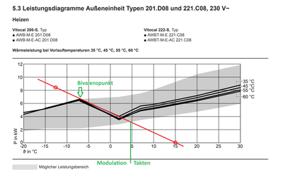

Damit eine Wärmepumpe im optimalen Leistungsbereich arbeiten kann, sollte diese auf ca. 80% der Heizlast dimensioniert werden. Ist sie kleiner ausgelegt, würde das Haus damit in sehr kalten Tagen nicht warm genug werden, ist sie größer ausgelegt, hast ein Problem bei wärmeren Außentemperaturen, denn hier wird diese Wärmepumpe dann wie blöde Takten, und entsprechend schneller verschleißen, als es eigentlich nötig wäre.
Jeder Takt bedeutet für eine WP verschleiß, je mehr Takte, je höher der Verschleiß, je schneller eine Reparatur.
In Deinem Fall bei ca. 8,5kW Heizlast, würde eine WP mit ca. 7kW optimal passen. Die gibt es jedoch nicht. Die nächst kleinere würde die .D06 sein. Über die D06 hätte man hier jedoch auch durchaus "diskutieren" können. Diese wäre hier sicher etwas zu klein gewesen, aber da Du ja geschrieben hast, das Du hier eine der drei Wohnungen ohnehin ausschließlich mit einem Kaminofen beheizt, wäre dies hier durchaus auch eine gewisse - wenn auch mit entsprechendem Risiko behaftete "Option" gewesen.....
Lässt man das mit dem Kaminofen mal außen vor, hätte der HB mit der D08 schon mal die absolut richtige Wahl getroffen. Warum er hier aber nun eine D13 verbaut hat, müsste man beim HB hinterfragen.
Der technische Hintergrund dazu was hier nun dadurch vorhanden ist - eine Gegenüberstellung D13 zur D08:
durch die hier eingesetzte D13 kann hier zwar nun bis zu knapp -15°C (Bivalenzpunkt bei ca. -15°C) das komplette Haus alleine mit dem Verdichter der WP versorgen, ohne das die Heizregister der WP zugeschalten werden müssen. Nur.....wann hattest Du das letzte mal für längere Zeit eine AT von -15°C ?
Das hat jedoch auf der anderen Seite nun en Nachteil, das die WP bei Temperaturen runter bis 0°C taktet - somit höherer Verschleiß.
Hätte man hier die eigentlich angebotene D08 eingesetzt wäre der Bivalenzpunkt bei ca. -7°C gewesen. Wenn man sich die Temperaturen der letzten Jahre ansieht, haben wir mittlerweile nurmehr wenige Tage wo es hier dann länger unter diese -7°C runter geht. Und für diese wenigen Tage sind dann erstens die Heizregister da, und außerdem hättest dann ja für diese Tage noch zusätzlich den Kaminofen.
Und zusätzlich hätte diese Auslegung den Vorteil, das die WP bei Temperaturen bereits ab ca. 5°C vom Taktbetrieb in den Modulationsbetreib übergegangen wäre, und somit der Verschleiß (besonders in der Übergangszeit) entsprechend weniger sein würde.....
