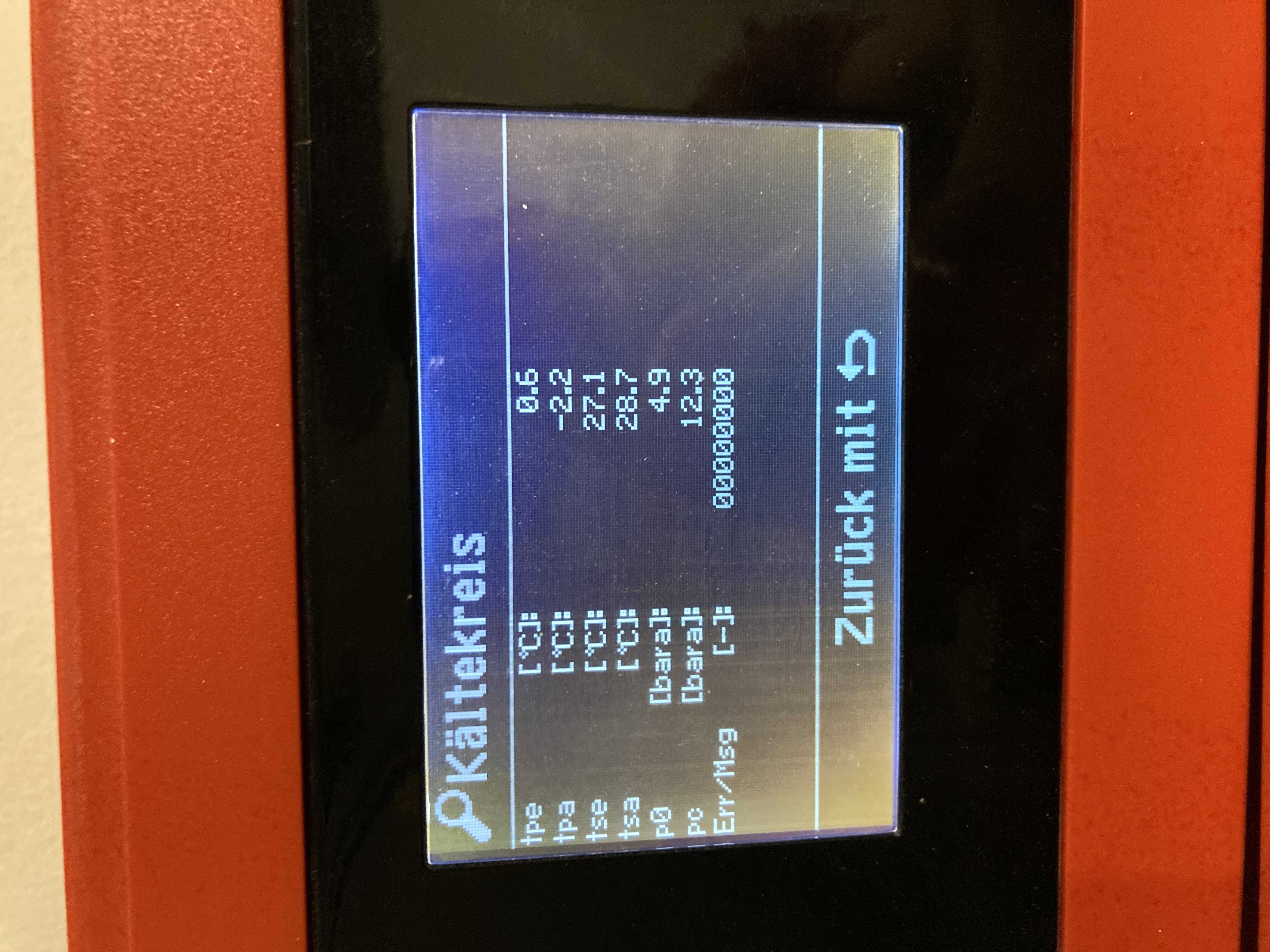

kannst du mal ein Foto vom Kältekreis machen wenn die Maschine läuft. Da sieht man mit wie viel % der Verdichter und die Pumpe läuft.
Die Anlage hat leider keinen Pufferspeicher. Hier ein Foto vom Kältekreis, sieht aber bei mir ganz anders aus…

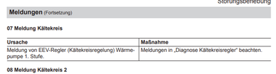

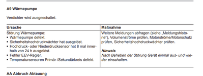

Jetzt habe ich vermehrt die Fehlermeldung Kältekreis 07 und in der Nacht ging die WP komplett aus, Fehlermeldung „Wärmepumpe A9“.
Bitte um Hilfe
in deiner Anzeige sieht man leider nicht wie die Pumpe eingestellt ist und unter welcher Last der Verdichter läuft.
vielleicht kann du noch mal hier schauen
Wegen der Fehlermeldungen
@Flo_Schneider was soll HausMeister wegen der beiden Meldungen A9 und 07 machen ?

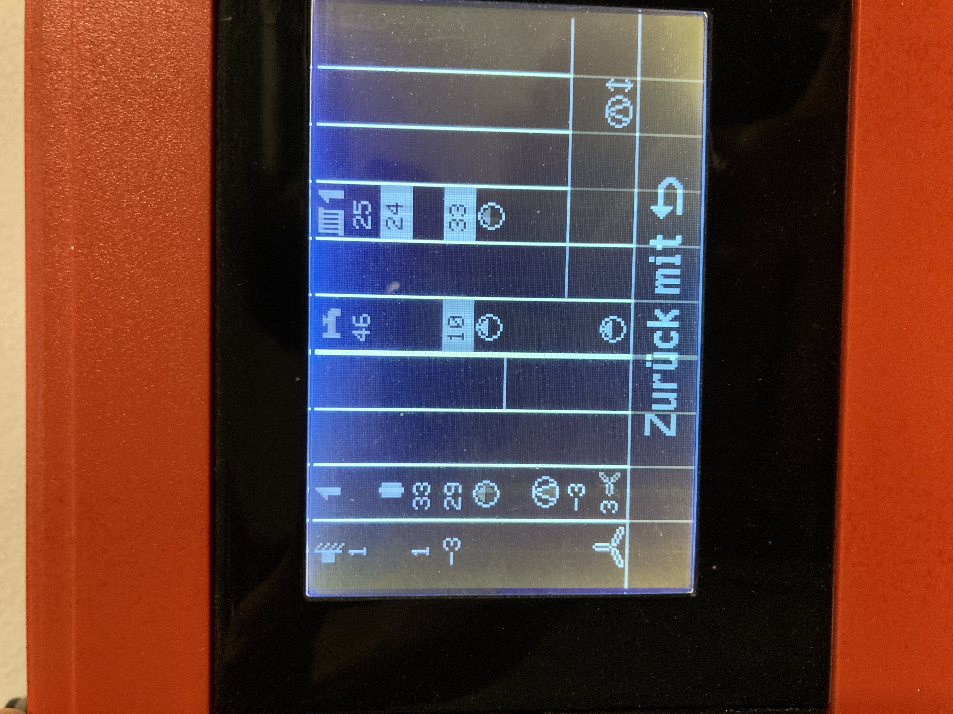

Also ich werde das Gefühl nicht los das mit meiner WP etwas nicht stimmt, sie läuft momentan 24 Stunden am Stück und verbraucht im Vergleich zu 2019, als ich noch das Problem des sehr häufigen Taktens hatte, viel mehr Strom. Die WP läuft immer mit der gleichen Leistung, egal ob sich die Außentemperatur ändert, egal ob ich innen in manchen Räumen durch Sonnenschein viel wärmer bin als eingestellt, egal ob sich der Hauptwohnbereich durch z.B. Kochen stärker aufgeheizt hat. Wieso kann die WP nicht mit weniger Strombedarf auskommen wenn das Haus schon gut aufgeheizt ist?? Ich poste hier mal zwei Fotos von 2019 und ein aktuelles, um den Unterschied zu zeigen.
Ja der Stromverbrauch ist komisch. Anfang Dez 2019 war es ähnlich kalt wie aktuell.
Die beiden Bilder vom Kältekreis zeigen keinen Fehler.
Zum Zeitpunkt der Aufnahme war der Verdichter gerade aus??

Auf dem Foto von gestern sieht man leider nicht wie die Pumpe eingestellt ist.
Ich hatte gehofft wir sehen mit wie viel % die Pumpe läuft und man diese evtl. noch erhöhen kann um mehr Wärme in das OG zu bringen.

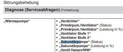

Jetzt habe ich die Anleitung noch mal angeschaut, es scheint dann gar keine regelbare Pumpe verbaut zu sein, deswegen ist wohl auch der Menüpunkt in der Diagnose nicht vorhanden.

Aktuell wird Vorlauf 33 und Rücklauf 29 angezeigt. Das sind nur 4K was für R407C zu wenig ist und eine Erklärung für den Mehrverbrauch wäre.

Über die Pumpendrehzahl.
den Parameter habe ich in der Serviceanleitung deiner Vitocal aber nicht gefunden.
