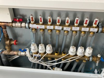

ich bekam heute die Fehlermeldung „Strömungswächter D6“ liegt das daran, dass zu viele Heizkreise geschlossen haben und die Wärme nicht mehr abgenommen werden konnte?? Gruß
Das kann eine Ursache sein, dann sollte aber die Einstellung des Überströmventils überprüft werden.
ok, hier ist mein Verteilerkasten. Wie kann ich das Überströmventil kontrollieren?? Es hat keine Anzeige und einen Fachbetrieb brauche ich nicht kontaktieren, die haben alle keine Zeit/Lust
Normalerweise müsste dort eine Einstellanzeige vorhanden sein. Wenn es zu spät aufmacht, muss der Gegendruck verringert werden.
Leider gibt es bei mir keine Einstellanzeige. Mit Gegendruck verringern meinst du, es weiter zu öffnen??
Das Überströmventil ist ja nicht konstant offen. Es öffnet sich, wenn der eingestellte Druck zu groß wird. Das ist dann der Fall, wenn die Stellventile beim Verteiler zu machen. Der Druck muss zum System passen.
